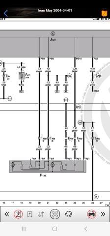

Exista cumva pe aici vreo schema de conexiuni pentru actuatorul din ușă?
Sa ajungi tu acolo....dupa care te ajutam mai departe cu diagrama
Panou desfăcut,știi cumva pe ce fire de la actuator sa dau tensiune?am următoarele culori care intra în actuator:maro/galben, galben,verde/galben,verde/alb, galben/negru.
Poftim diagrama de alimentare a motoraselor
Am reușit să deschid ușa,de aici urmează partea faină, mulțumesc frumos de ajutor.
