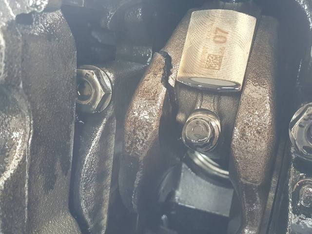

Am schimbat un motor bmr la un b6, și după pornire apare pe bord pe ecran o lampa mare roșie dar nu scrie nimic sub ea. Pe lângă asta mai apare o atenționare de filtru particule plus martorul de filtru galben. Baiatul zice ca nu se aprindea inainte, cel putin cel de ulei.
Am măsurat presiunea și e buna 3 bari, am pus și senzor nou. Am întrat pe ceasuri la blocuri de măsură unde apare și presiunea de ulei. Cu motor oprit scrie pressure ok, după ce pornesc dispare ok și apare altceva.
Ma gândesc ca este un soft aiurea făcut pe ceasuri, pentru ca km total clipoceste și pe motor nu exista nici o eroare(pt martor dpf).
La motor sigur este un soft foarte aiurea, ca era fir rupt la senzor presiune turbo și ea trăgea de rupea, plus ca nu apar erori nici pe debitmetru de exemplu. A mers câteva minute, câteva porniri și nimic. Asta și motorul vechi e martor cu arborele rupt lângă biela 4.
