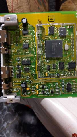

Am desfacut ecu, dar nu gasesc senzor barometric in ecu.... Unde o gasesc?
Atasez o poza despre ecu, poate stiti care ar fi senzorul, daca totusi ar fi in ecu...

Luând componentele prin eliminare singura care nu-mi dau seama ce este este cea încercuită
IMG-20230503-WA0004.jpeg.7539bcb01e684c90abf702012529951e.thumb.jpeg.98bd12df9172252491fe397b3c484343.jpeg
Din ce ştiu senzorul trebuie să aibă 3 pini. Uită-te cu o lupă şi vezi dacă scrie ceva pe el. Oricum în afara ECU nu există acel senzor.

Salut. Este un oscilator de 18Mhz....
Am verificat si in datasheet procesor, la acei pini vine conectat oscilator extern pentru Clock......
