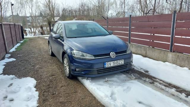

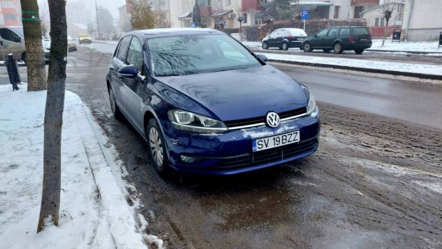

Golf 1.0 TSI 2018 Trendline
BTeo
Tot am cautat o masina pentru sotia mea.. aveam un buget mai mare apoi am zis ca nu prea are rost fiindca e o masina doar de oras (de mers la munca si la gradinita si niste cumparaturi).
M-am urcat in Polo si ma simteam prea inghesuit si pana la urma am cautat un Golf.. fiindca in trecut am avut si un golf 6.
Am vrut neaparat Facelift, indiferent de nr de km si am vrut neaparat acest motor de 1.0 de care am auzit doar de bine.
A durat mult timp pana cand a aparut un anunt ce mi-a indeplinit cerintele...
am gasit masini cu "putini" km in anunt si multi km cand le verificam , altele cu defecte etc
Pana la urma am gasit un anunt pe plac: avea reviziile la timp, avea niste mici defecte, motorul era murdar, interiorul intretinut si pretul incadrat in buget.
Astfel a aparut in familie si Golful.
Culoare: Atlantic Blue Metallic
Trendline cu cateva optiuni pe care le vroiam ca un "must have":
- climatronic cu incalzire in scaune

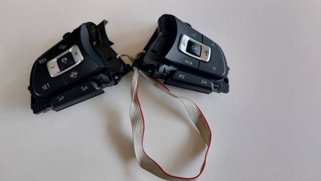

- comenzi pe volan
- maneouvre braking
- Front Assist with Autonomous Emergency Braking
- pedestrian monitoring
- Exterior mirrors, power-adjustable and heated, with front passenger exterior mirror lowering function
- senzori parcare, fata-spate
- bineinteles, sistem isofix pt pitic
- winter package
Mi-ar fi placut si senzori lumina-ploaie dar sa nu uitam de buget si de faptul ca e un trendline.
Vine cu Radio "Composition Colour" si 4 difuzoare.
Prima impresie: wow, ce silentios e. Eu nu am avut niciodata motor pe benzina.
Nu stiu de ce aveam impresia ca daca e 1.0 TSI e si puturos dar nicidecum... e foarte rapida masinuta - ma rog, pt ce trebuie - ma refer in clasa ei.
20230408_111304.thumb.jpg.37fc469b9db6faf15a2cefae64c0edd2.jpg 20230408_111322.thumb.jpg.c82209278dafccaff622a6b0f506e9b0.jpg
Masina are aproape 180.000 km. 81 kw (110CP).

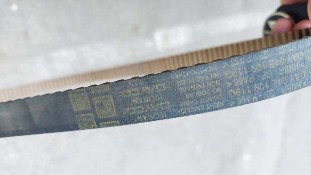

- distributie , curea alternator etc - tot piese OEM

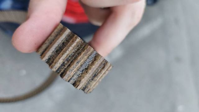

curea.thumb.jpg.abd4bbee5c91f9dcf6b119d1cc2d0ea7.jpg curea2.thumb.jpg.a995027e67666e2d84084f3c2a4a1e55.jpg
Pozele sunt cu cureaua veche.

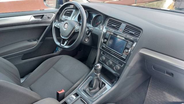

Am zis ca nu ma bag in retrofituri... dar deja am luat boxe+tweetere pe spate si torpedou cu suport pt MIB.. si cabluri de extensie. Trebuie sa-i pun o camera pe spate.

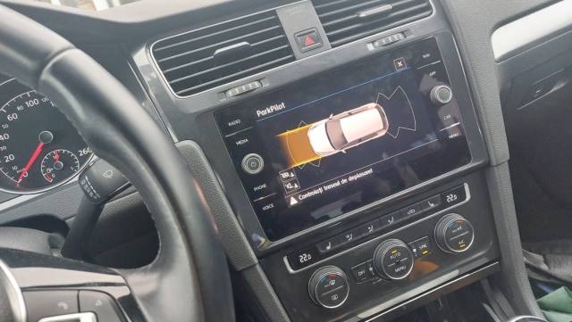

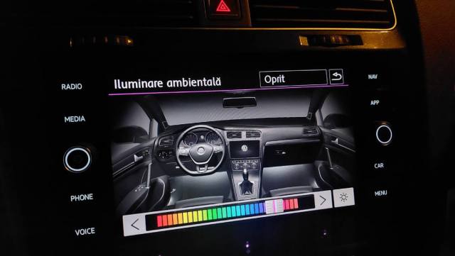

cateva schimbari:

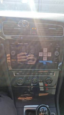

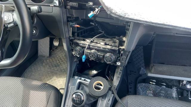

- dupa ce am schimbat torpedoul, masina beneficiaza acum de MIB2 + ecran 8 inch inclusiv cu iesire fibra pt un viitor retrofit la AID.. am facut si update firmware la MIB sa fie ultima versiune
am ramas cu o problema.. cablul pentru USB e scurt si trebuie sa schimb, astept comanda de pe aliexpress.. in prezent nu merge USB-ul pt acces la Carplay/Android Auto

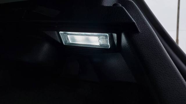

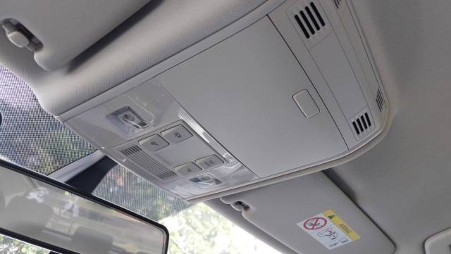

- am schimbat lampile din habitaclu cu tot cu suport ca sa fie cu LED si suport ochelari.. inclusiv in portbagaj cu cea OEM

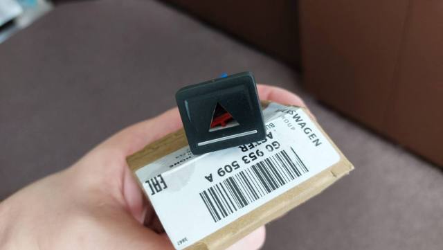

Am avut o problema cu butonul.. a intrat trinunghiul inauntru :D rezolvat si asta.

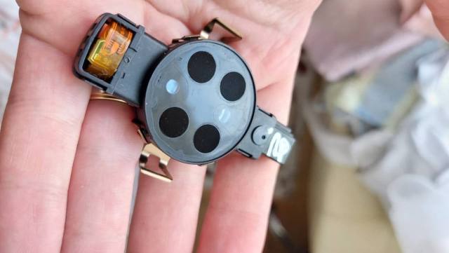

Ce planuri mai am pe viitor:
- camera high pentru retur

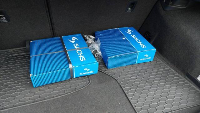

- ambreiaj + volant
- retrofit senzor RLS - se pare ca e tras deja cablul deci doar sa schimb senzorul.. trebuie timp

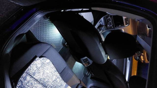

Intre timp.. am rezolvat problema cu cablul usb pt carplay/android auto.
Gata si cu ambreiajul si volant.. diferenta e majora. Nu mai agata, intra f usor in treptele de viteza.
Am pus si lampi picioare fata-spate.. aliexpress :D
Boxele au fost instalate pe spate, se simte si aici o diferenta

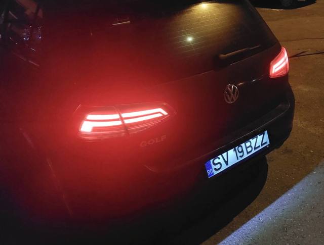

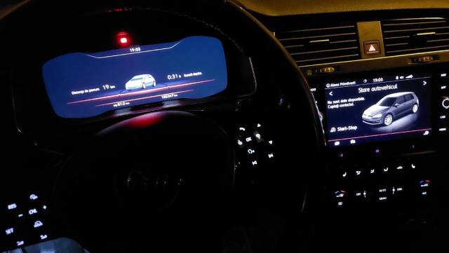

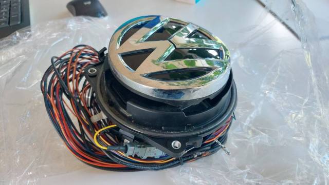

Masina a ajuns intre timp la 185.000 km si urmatoarele retrofituri:
- camera spate
- AID nou - am pastrat nr de km reali
- lampi LED oem la numere
- folie spate ceramica 80% - vroiam cat de cat OEM look
- husa baterie :winter:
Ca probleme intalnite pe parcurs.. mentionez ca am ramas fara caldura pe partea dreapta a masinii si am inlocuit caloriferul de bord precum si aeroterma care uneori se bloca efectiv si scotea un sunet ciudat.

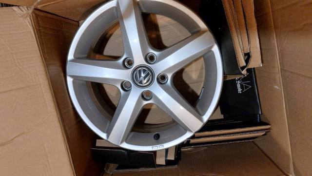

Pe vara am pregatit niste jante Aspen pe 16' cu specificatiile recomandate pentru acest motor si anume 6J x 16 ET48.

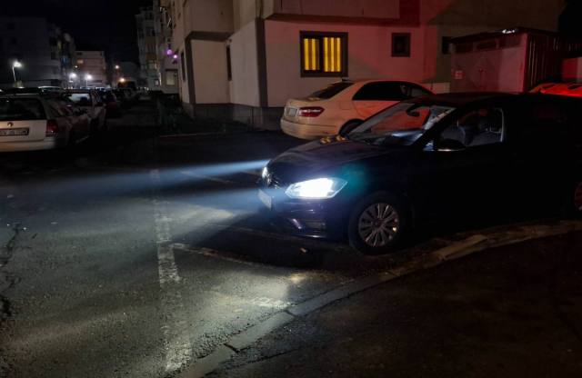

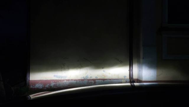

Ma tenteaza sa pun niste H7 LED.. au aparut acum Osram care ar fi legale in alta tara dar poate se gandeste RAR si la Romania intre timp.
Modificat de BTeo

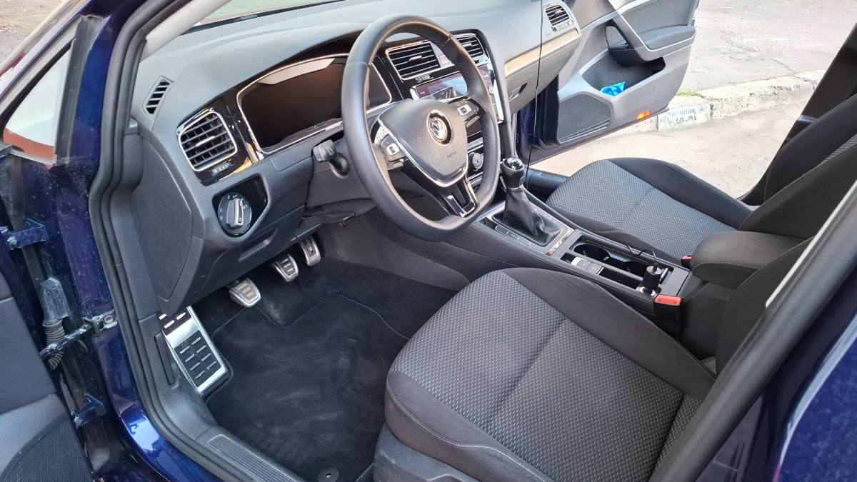

Update 187.000 km:
Masina arata cam asa. Am pus anvelope Dunlop Sport Bluresponse.
Am schimbat trimurile interioare cu varianta black.

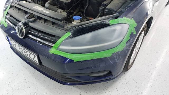

Am facut un polish la faruri. Am testat si Osram H7 led , e ok cumva, nu primesc niciun flash, nu deranjez dar RAR etc..
Pana fac si cei de la noi o actualizare a legislatiei rutiere mai dureaza. In alte tari din UE sunt aprobate.

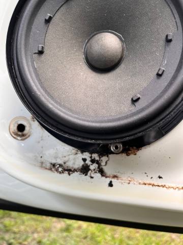

Probleme intalnite intre timp: apa prag stanga spate
Cauza: nit-ul de la boxa - curgea pe acolo - am pus silicon si s-a rezolvat
Modificat de BTeo
Recomand sa faci o operatiune mai complexa la difuzoarele spate, deoarece acel silicon e posibil sa fie doar o rezolvare temporara si cu timpul prin prisma vibratiilor si a fluctuatiilor de temperatura, va ceda zona remediata momentan.
La mine a tinut aproximativ 8 luni treaba cu siliconul.

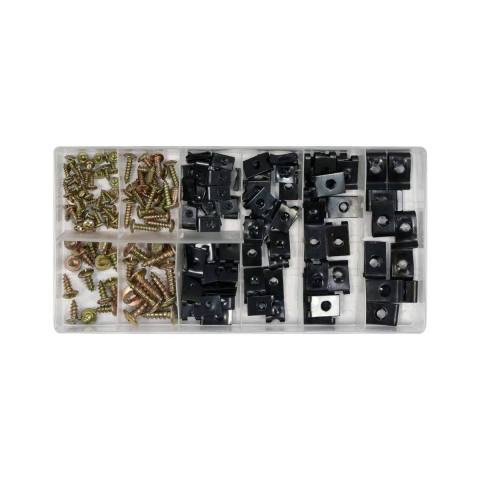

Eu am demontat difuzoarele (a doua oara, dupa ce prima data am pus silicon, cum am amintit mai sus), am luat pasta termica (cea care se foloseste la motor/chiulosa - gasit in Dedeman, pret decent) sau daca nu, cu silicon de lipit parbrize (e ceva mai scump si trebuie lucrat mai repede cu pasta respectiva), curatata bine zona tablei de pe usa + rama difuzorului, aplicata pasta si pus la loc.
Eu nu am nituit difuzoarele ci am pus la cele 4 gauri de prindere piulite in forma de U + holzsuruburi. Tocmai pt a putea strange mai bine difuzoarele si sa culce mai bine. Si la nevoie, daca se arde careva, sa le pot da jos mai usor. Sa nu tot gauresc niturile.
Sunt deja 2 ani de la operatiunea de mai sus. Nicio problema de atunci.
Las mai jos o poza cu setul de piulite tip U si holzsuruburi. E ceva set de la Yato de gasit pe piata, nu e scump si e foarte util.

Alta belea e ca uneori, ca in cazul meu, difuzoare sunt irecuperabile. Eu le-am gasit sasiul tandari:

oricum am facut niste teste cu apa... in spatele difuzoarelor ploua bine acolo; ma gandesc ca puteau fi gandite altfel portierele

Difuzorul spate iar a facut probleme.. din nou a inceput sa curga apa. Ai avut dreptate @LUFY
Am inlocuit difuzorul, garnitura noua, pus cu surub - momentan a fost ok dupa ploile din vara asta. Sper sa fie de durata.

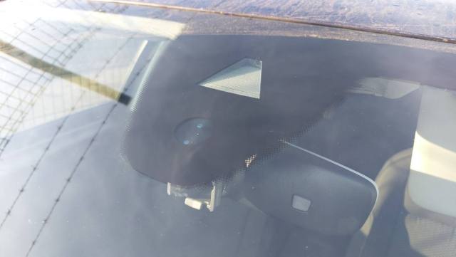

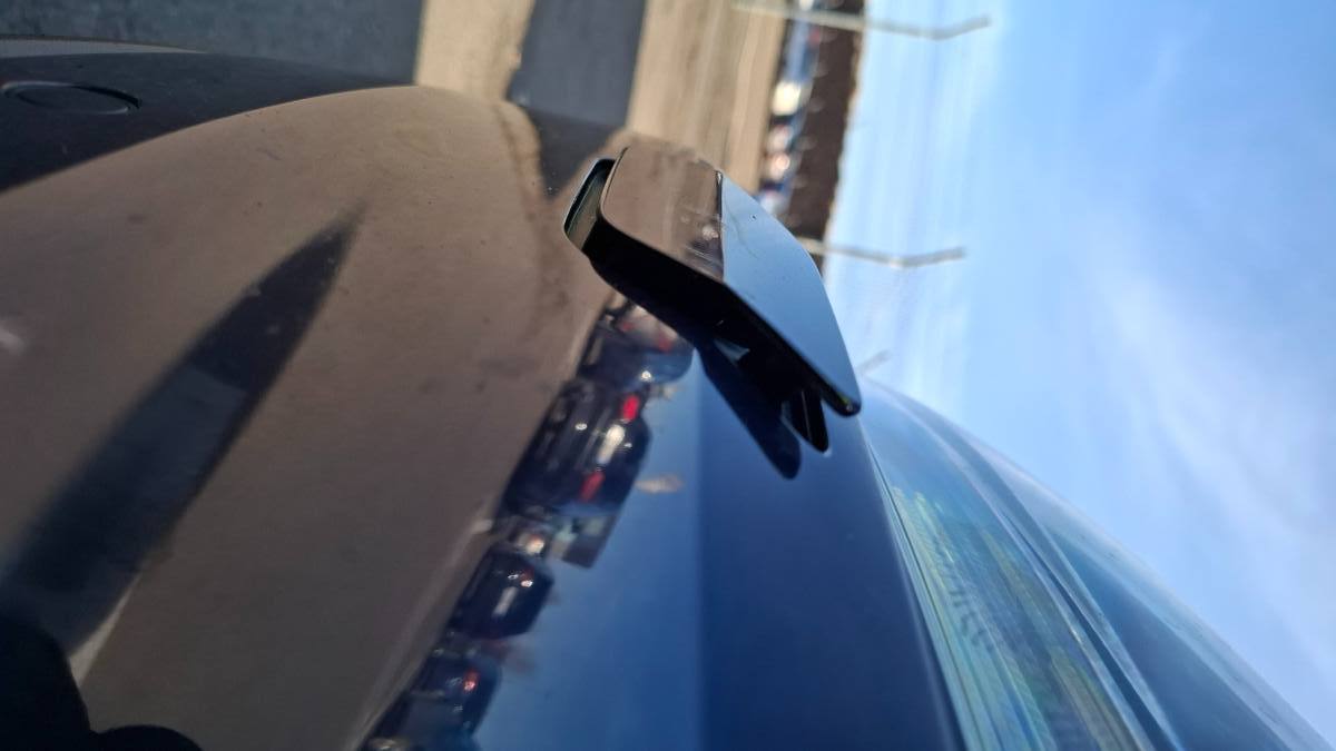

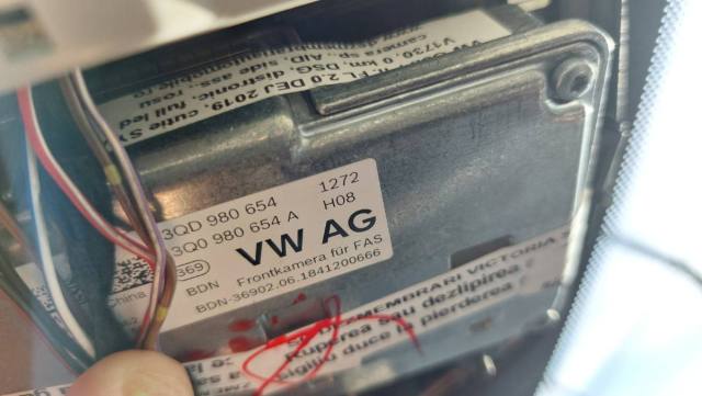

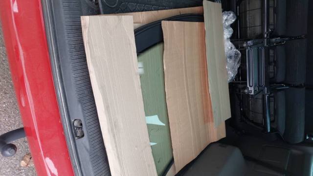

Am apelat din nou la Brehuiesti si am luat:
- parbriz OEM cu loc de camera cu senzor.. si camera A5
- am montat parbrizul si camera
Urmeaza o vizita la @bysuspentru cablaj, codare etc.

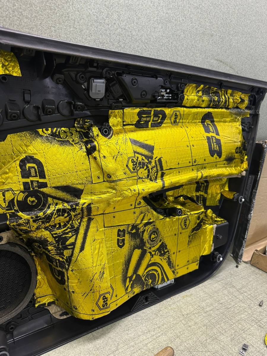

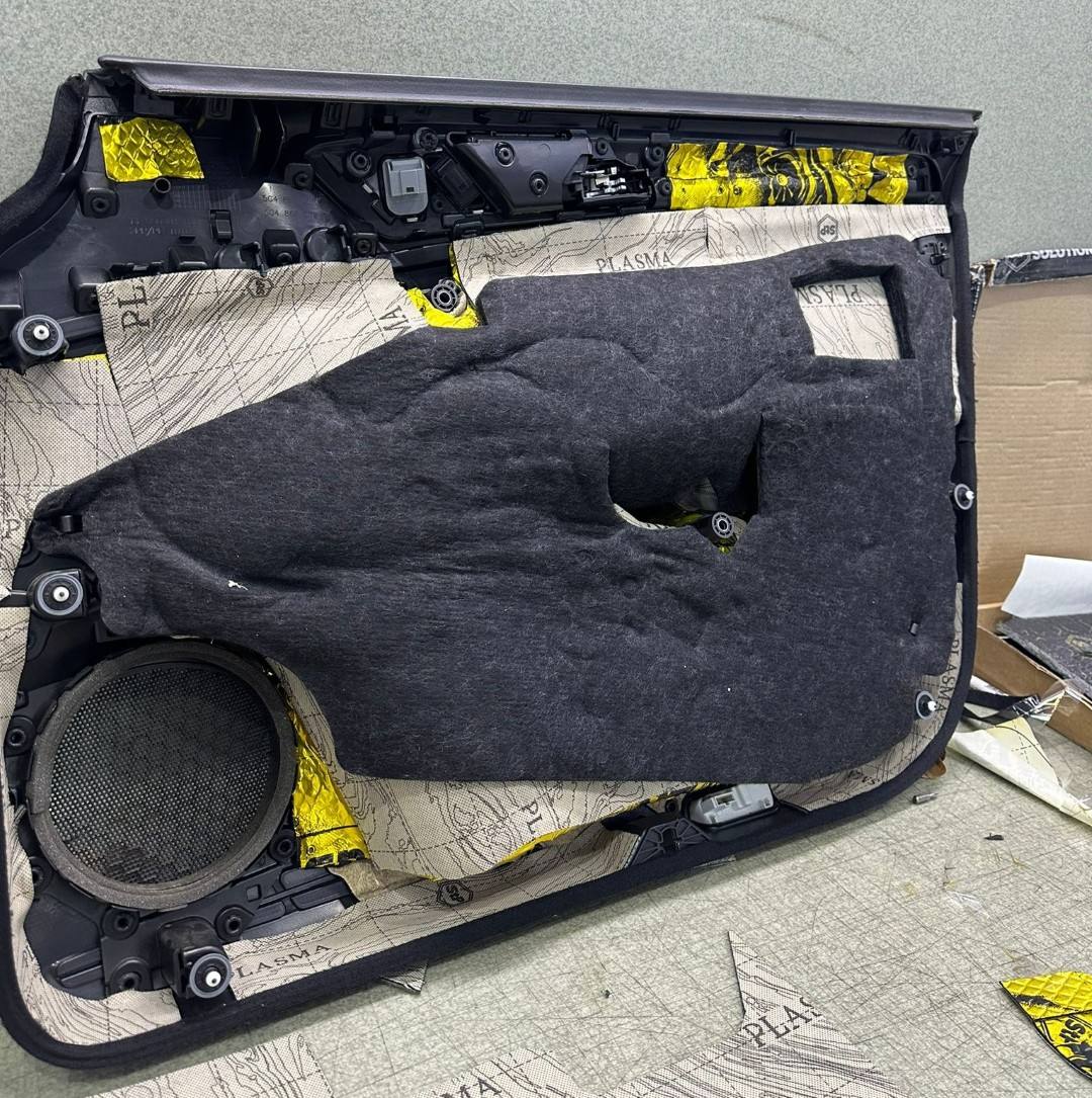

IMG-20241023-WA0007.thumb.jpeg.b854088ffd071da58494cce6a91d5f09.jpeg 20241101_081310.thumb.jpg.0c8e477f8f4b80bac586075c1b624601.jpg 20241101_081208.thumb.jpg.ce7b7a6696e9e922ab51bc986316e9c7.jpg

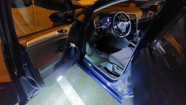

Am pus lampi in usile fata.
Si speram pe viitor sa reusim si cu ACC.

La difuzoare, ca sa nu se mai prelinga apa, ai nevoie de un silicon ce are cauciuc in componenta, cum ar fi masticul, dar nu le mai dai jos dupa :)) sau folie ce folosesc in car audio folie stp ce are pe o parte bitum care e autoadeziv si pe alta un strat de aluminum. Recomand a fi montata cand e cald afara pentru ca se lipeste mai bine, mai ales daca e si zona degresata cu alcool izopropelic. Se lipeste peste cantul de pastic, pe acel cant si tabla, iar cu un maner de surubelnita sau ceva mai tare se apasa pe partea ce are aluminium sa se lipeasca bine. Daca mai pui si silicon intre plastic si tabla, nu va mai intra apa... Se poate face test cu fetele de usi demontate la spalatorie... Pus de jur imprejur atat silicon sau cum a scris cineva mai sus silicon pentru garnituri, ori portocaliu ori negru, la fel si acea folie ...

Ce am observat eu la difuzor este ca apa intra pe la surub si izolatia difuzorului ocoleste zona de surub . Dupa ce am pus silicon si acolo s-a rezolvat, sper ca pe definitiv. Plus ca am pus totul nou.

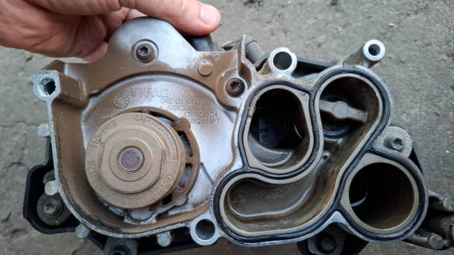

Publicat (modificat)

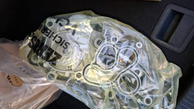

193.000 km:

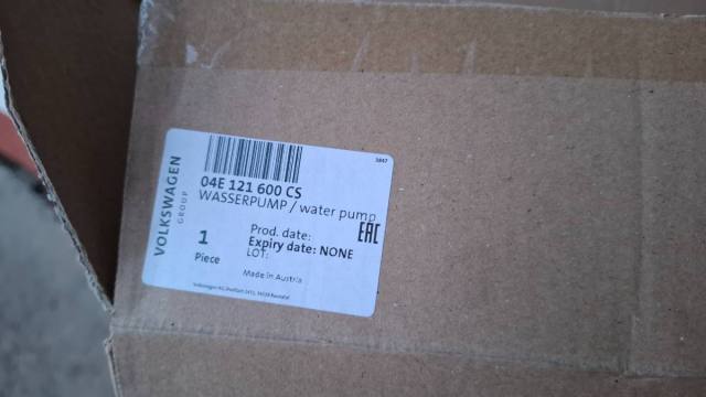

- efectuat revizie periodica, piese oem, ulei 0W20
- schimbat preventiv pompa de apa + curea (interesant ca sunt multe revizii de la L pana la CS)
20250312_180211.thumb.jpg.ba669fdd8ab56cc0bb080d630018eb46.jpg 20250312_180236.thumb.jpg.f5eb647725181fc33aa41ebd5d894847.jpg 20250305_144339.thumb.jpg.e34a2d6b73b584aba604f0f37473bea6.jpg

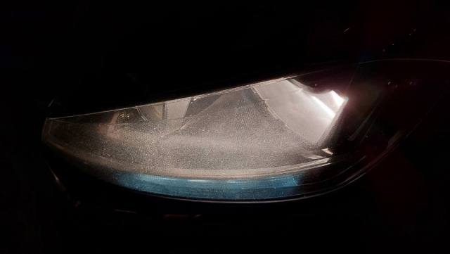

O problema care a aparut recent si inca nu stiu de ce, uneori se blocheaza spalatorul de far, ramane afara. Am incercat sa-l trag putin si sa dau cu spray cu silicon dar tot am patit.
