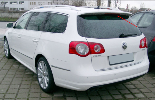

Stie cineva daca atunci cand inlocuim stop-ul de frana de pe protabagaj la B6 Variant R-Line, trebuie demontat tot eleronul? Sau se poate din interior cumva?
Am descoperit ca ar avea codul 1K6 945 097 F. A facut cineva asta? Stiti procedura?

Nu cred ca e diferenta intre R-line si cel normal ca si modalitate de demontare, ce pot sa iti spun e ca la haion normal se scoate acel plastic rosu folosind niste cleme iar pt partea electrica se demonteaza plasticele din interior haion pt acces.
