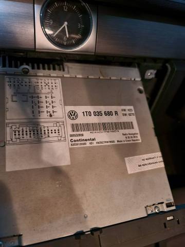

Salutare. De cateva zile navigatia a intrat intr un loop .. apare logo VW apoi se reseteaza si tot asa la nesfarsit. Am incercat sa o resetez scotand bornele de la baterie si tot asa fece, am tinut apasat pe butoanele setup+steluta+.. si imi apare un mesaj sa introduc un cd de service. Tin sa precizez ca acum 5 ani i am facut update la harti si a mers fara probleme. Oare pot rezolva problema cu un update de firmware? Atasez si o poza cu datele de pe navigatie. Multumesc.
Din pacate nu poti rezolva. E o problema hw des intalnita. Partea de alimentare..ceva condensatori.
