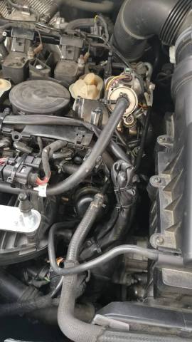

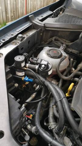

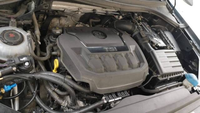

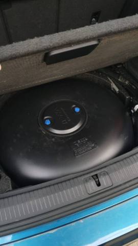

Ca o concluzie finala, DA, se poate monta GPL Prins pe 2.0 Tsi. Gen.3 cu dual injection.
Modificat de cascadoru
Cum cred ca sunt singurul de pe forum cu motor 2.0Tsi +GPL de la Prins NL,
deschid acest topic pentru discutii cu cei interesati (si nu numai) de acest ... sa-i zicem Upgrade. :).
