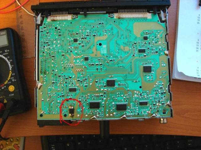

Da,  pățit și eu. De vina este o dioda din radio pe partea de alimentare (nu este arsa, la verificarea cu ohmetrul pare ok, dar se pare că sub tensiune apare un curent rezidual care circula prin ea) Știu că i-am făcut poza, când ajung la calculator mă uit de ea.
Hai că am găsit, dacă este vorba despre radio original Blaupunkt Alpha
Dacă nu mă înşel este o diodă S3G. Ca să fii sigur că ea este problema, o dezlipeşti (nu ar trebui să fie probleme dacă nu porneşti motorul, din câte îmi dau seama din schemă este o diodă montată pentru protecţie la supratensiuni sau la inversarea polarităţii alimentării) şi verifici dacă şi-a revenit curentul în standby.

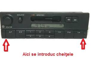

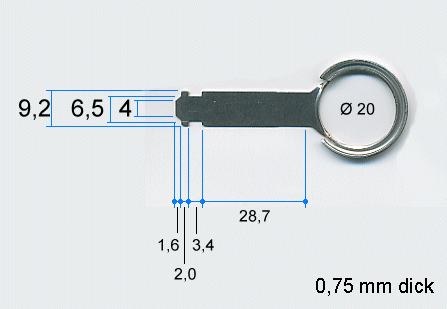

Ca să scoţi radio ai nevoie de două cheiţe din astea, se introduc în lateral pentru a debloca două lamele ce ţin radio blocat în carcasă. fără ele este cam greu şi se lasă cu ruperi de plastice.
Să fii atent la polaritatea diodei (are o dungă care marchează anodul) dacă  o pui invers face poc, ea sau siguranţa.
Da, chiar alpha are. O sa "operam" maine radioul.
