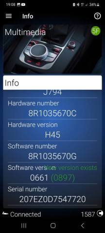

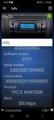

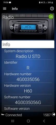

Pune o scanare completa si vedem exact  ce ai.
Vcp nu trebuie online....dar trebuie sa ai si ce sa scrii, ca e o diferență de la teorie la practica.
asa, ma gandeam eu ca tre scris o fila acolo.
o sa revin cu niste date concrete, multumesc.
Update nu prea ajuta la ce vrei tu....
Am pus printurile mai sus.
Nu e suficient seriile de pe audio ?
