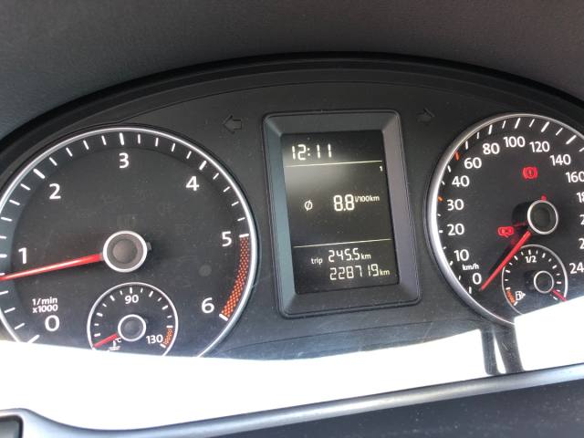

probleme afisaj treapta viteza
olly75
probleme afisaj bc
Azi am vazut ca pe afisajul din bord apar doar treptele de la 1 la 4 si acele sageti cu indicatia de schimbare a treptei.
dar la  treapta 5 sau 6 apare doar 1 secunda pe afisaj apoi dispare , din cauza asta nu merge nici pilotul automat pe treptele 5 si 6
- touran cfhc 2011
 Ma puteti ajuta ?
Manuala 6 trepte
problema este ca afiseaza primele 4 trepte iar la 5 si 6 apare aproximativ 1 secunda si dispare

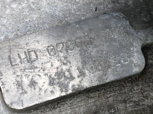

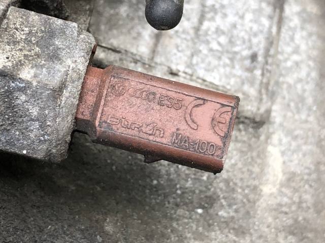

Salut. Azi am aflat ca mi s a schimbat cutia la touran cu una de pe passat b6. Am intrat in posesia cutiei de viteze a masinii si am vazut ca are pe ea un senzor maro. Va trebui sa il schimb si pe acela?
Trebuie sa pui cutia cu care a venit masina.
Nu ajuta la nimic... sunt alte rapoarte in cutie. Asa cum ti-a zis si bundy, trebuie cutia inlocuita, cu una care are codul celei originale
Am cautat aceasta cutie de viteze cod MAY si nu o gasesc. Ce se poate face in cazul acesta? De fapt ma intereseaza cel mai mult sa pot folosi tempomatul. Multumesc admin pt tot sprijinul.
@olly75 - LHD din ce stiu s-a montat pe Golf6 / B6 CR. Daca motorul CFHC s-a montat pe Golf 6 poti incerca sa la un ciptuner sa iti copieze mapa de cutie.
Cauta pe net rapoartele de la MAY si LHD si fa o comapratie. Fiind vorba doar de valorile la 2 trepte e posibil sa te poata ajuta chiar @voinea ( eu la el am facut resoftare si am discutat un pic cu Mugur pe partea asta).
Eu am studiat problema la mine la Skoda Rapid (schimband cutia cu buna stiinta, dar din pacate nu a existat pe nici o masina din VAG 1.4TDI cu 6 trepte) si nu aveam nevoie doar de o modificare de raport ci de mult mai mult. si am abandonat. Surplusul de putere plus noua etajare ma face sa uit de eroare :)).
PS: poate fostul proprietar a pus LHD (fiind una dintre cutii cu cele mai lungi rapoarte) pentru a avea o viteza de croaziera la o turatie mult mai mica (parca 2000-2200@140km/h).
MAY a fost pus pe TOURAn cu motorul CFHC si eos cu CFFA si CFFB
