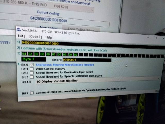

Mi-am montat de ceva timp RNS510 si nu am reusit sa rezolv o problema: functionarea comenzilor pe volan. Inainte erau perfect functionale, ce trebuie sa fac sa le fac din nou functionale?
intrii cu VCDS pe 37 si vezi daca e bifat BAP
Si daca e bifat, trebuie debifat si apoi restart la unitate.
Nu merge asa...la Octavia 2 cu Rns 510. Este un patch care trebuie instalat,  ca sa iti mearga comenzile pe volan
Problema este ca nu mai gasesc pe nicaieri patch-ul respectiv si imi e si frica sa nu brick-uiesc navigatia
patch-ul trebuie doar cand sunt inversate niste butoane.
El zice ca nu ii merg deloc.
atasez si fix.ul
schimbi extensia in ISO, scrii pe CD. Intrii pe setari, activezi Downgrade mode, dai restart si instalezi
