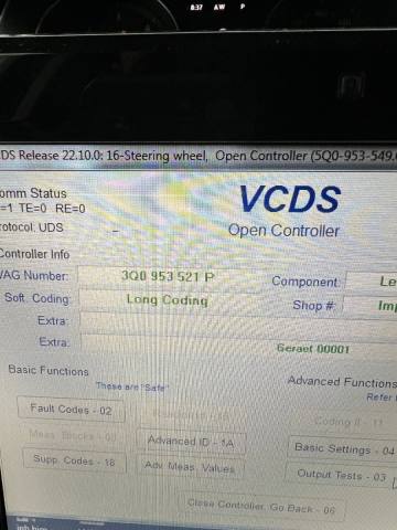

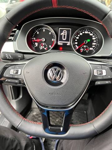

Va salut, îmi puteți spune va rog ce piese sunt necesare pentru a activa pilotul automat la un Passat B8 DSG care are funcția front assist?
Volanul l-am înlocuit deja însă nu știu ce îmi mai trebuie, se înlocuiește si spira? Atașez poze cu volanul si codul spirei de pe mașina.
Spira are codul 5Q0 953 569 A si sunt doua modele de spira, dacă nu ai încălzire in volan, ai aceasta, cea cu încălzire are sufixul B. Asta e singura diferența, încălzirea in volan.
M am uitat mai bine și codul ce apare pe scanarea ta 5Q0 953 549 e de golf, audi A3, seat leon sau Skoda Octavia.
Ori e clona ce da rateuri, ori ceva nu se leagă.
ce litera ai la sufix, ca nu se vede in poza
Modificat de OviVal
Mulțumesc pentru răspuns, nu am încălzire in volan. Ai idee ce trebuie înlocuit ca sa pot activa pilotul?
O sa verific si revin, nu am apucat sa văd codul spirei.
