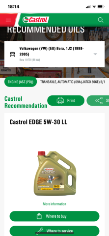

@Al Bundy inseamna ca si astia de la castrol nu stiu care e treaba cu uleiul 😊
alternativ recomanda 5w40
Modificat de clau_j17
Vascozitatea uleiului se alege în funcţie de mai mulţi factori, unul dintre ei fiind regimul de temperatură în care este exploatat motorul. Prin manuale apar nişte grafice care permit alegerea vâscozităţii optime. Pentru acelaşi motor se va folosi o vâscozitate dacă îl exploatezi în Norvegia de exemplu şi alta dacă îl exploatezi în Egipt. Pentru un motor PD pentru clima din ţara noastră un ulei 5W40 este un bun compromis. Şi să observăm totuşi că recomandarea Castrol este un ulei LL care zic ei că se schimbă la 50k km chestiune care din start mă face să ocolesc recomandarea lor.
