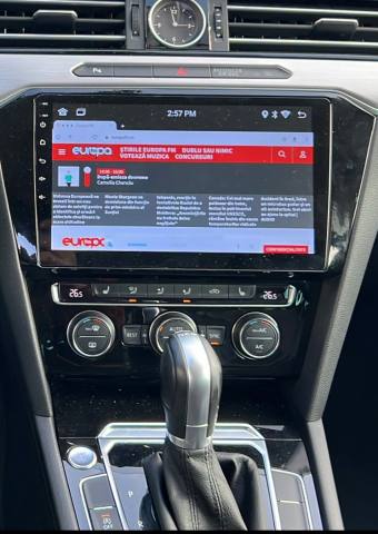

Salutari , am pe mașina Passat b8 2017 montata o panarama de tableta android cu care nu poți sa faci absolut nimic cu ea.In torpedou am unitatea multimedia cea cu doua SD-uri.Cu ce as putea sa o înlocuiesc ? Vreau ceva original care sa se potrivească , sa aibă suntetul care trebuie , Recepție posturi radio etc…atașez poza cu ce am acum pe mașina .

Poti sa inlocuiesti cu mib 2 + displayul aferent
Daca inca ai unitatea originala in torpedou iti trebuie doar display-ul original. Asta daca nu s-au facut modificari la cablaje

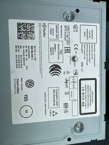

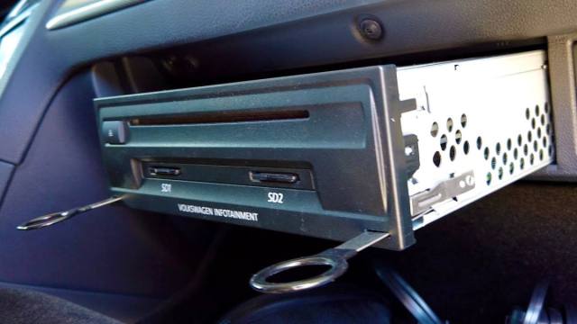

Scoate unitatea din torpedou folosindu-te de doua cheite si pune o poza cu eticheta
Ok , demontez astăzi și va anunț .Ce aveți in poza este la vânzare ?

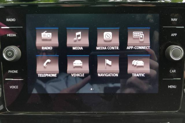

Este o poza ca si exemplu. Trebuie sa cauti un display cu buton NAV (OLX, eBay, etc)
Costa in jur de 200 EUR
Buna, de ce cu NAV, eu am fara si e ok? Ala e un shortcut, la mine e APP in loc de NAV si intru in navigatie din menu. Daca unitatea din torpedou are navigatie displayul nu conteaza, e dupa cum gasesti in piata.

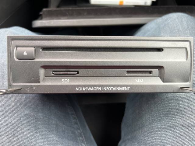

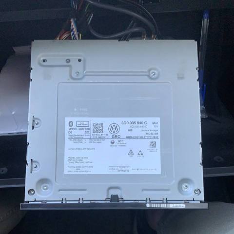

Am desfăcut și așa arată  , dar nu văd cablajele in torpedou? La ce este in poza ce display s-ar potrivi  ținând cont ai de rama pe care o am ( poza de mai sus )?o sa desfac și torpedoul sa văd ce modificare sa făcut
Modificat de costy277
Da jos navigatia android si vezi cablajul din spate. Daca s-au folosit mufe adaptoare le elimini si refaci cablajul original spre torpedou
Display-ul este cel din poza de mai sus. Il gasesti pe OLX
