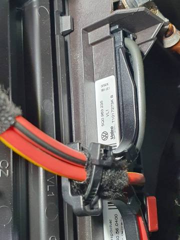

Exact. Si am gasit câteva cu probleme, respectiv radiator topit la borna de conexiune

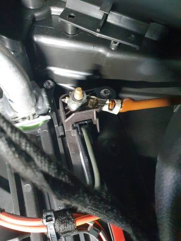

Salut, si eu intampin aceasta problema pe Golf 7 2013.
Problema la mine este cablul de masa topit codul de piesa este 5G0 937 524 si codul pentru rezistenta este 5Q0 963 235 B.
Daca cineva stie unde se duce cablul de masa m-ar ajuta.
Cablu de masa se poate vedea la minutul 1:30.
Da, se întâmplă. Ce cod motor masina?
este pe "Central tube" in centru-stanga. adica pe acea rigidizare din spatele bordului.
Modificat de Al Bundy

Azi mi-a bagat si mie miros de ars chiar si fum pe gurile de ventilatie.  Se pare ca a cedat radiatorul electric si a topit putin si cablul de masa. Am gasit radiatorul ultima revizie 5q0xxxxxxE 1250lei si cablul de masa 5G0937524 la pretul de 350lei. La cablu cred ca renunt, imi pare foarte scump.

@davidut5 5Q0963235 a avut mai multe evolutii de cod:
- 5Q0963235 - element calorifer pentru incalzire electrica suplimentara, cod eliminat la 01.07.2014, se inlocuieste cu
- 5Q0963235B - cod eliminat la 01.01.2016, se inlocuieste cu
- 5Q0963235C - cod eliminat la 01.01.2021, se inlocuieste cu
- 5WA963235 - cod final
Despre ce masina este vorba, uneori reviziile pot sa difere in functie de model.
Ti-am dat evolutia codurilor daca cauti la dezmembrari, sa stii ce cauti.
Pret in reteaua PBN pe baza VIN-ului tau, daca este masina mai veche de 8 ani, 5WA963235, ~970Lei
Pentru cablu, 5G0937524, in aceleasi conditii, ~ 220Lei.
