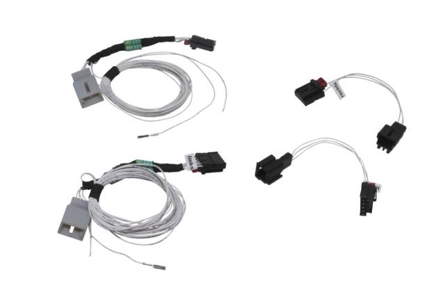

Salut! A reusit cineva sa faca retrofit la stopurile LED de Sharan Facelift la cel Pre-Facelift?
Vazusem pe Kufatec ca este un kit de cabluri pt retrofit. As avea nevoie de mai multe informatii daca cineva e dragut si vrea sa impartaseasca cu noi (codari, legat fire, etc) :D
Din pacate pt Sharan 7N nu se gasesc prea multe topic-uri cand vine vorba despre retrofit-uri :)
De pe kufatec, iti poto cumpara kitul de cabluri si dongle codare. Montezi,  pui dongle in mufa obd, pui contactul si face singura treaba.

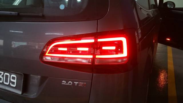

Salutare.Subiectul "retrofit stopuri led" ma interesează și pe mine de ceva timp,doar ca nu găsesc organele(stopurile) pentru transplant.@lCiceu28 ai luat stopurile din țară ?Mersi
Da, din tara am reusit sa iau un set. SH dar fara defecte optice :)
