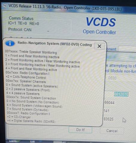

7 minutes ago, z e n i t h said:
Navigatia este codata cu Dynaudio?
Asta nu stiu. Am sa verific.
Am verificat si este codat.
Am facut un test in vcds si se aude pe fiecare canal.  😐
