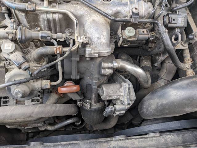

Am observat că la fiecare șoc pe care il manifesta, motorasul de la clapeta de admisie inchide pentru o fractiune de secunda. Inițial am crezut ca acel motoras e problema, pentru ca cele doua lucruri sunt perfect sincronizate (smucirea motorului cu inchisul clapetei de admisie). Insa am scos mufa de la el, iar motorul se comporta la fel - smuceste in continuare. Așadar este undeva o problema care pe langa socul transmis in motor, determina si acel motoras sa inchida.

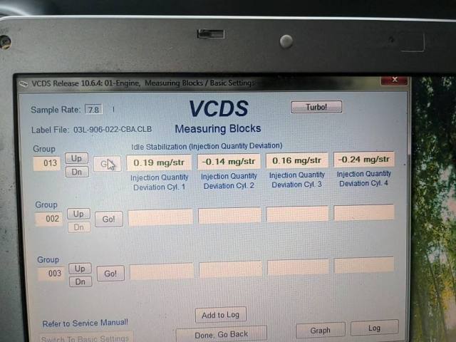

In VCDS valorile injectoarelor sunt bune si nu se modifica in momentele descrise mai sus. EGR-ul in schimb e foarte murdar...poate de la el sa fie buba. Sau poate e ceva mencanic in motor care 's-a dus'. Aveti vreo idee ce/cum sa mai verific?

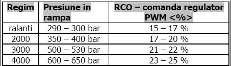

- ce presiune trebuie sa fie in rampa?
Nu ştiu la motorul ăsta, dar orientativ la CP1 trebuie să fie aşa
Îţi sugerez să faci un log în mers cu vcds (porneşti logul de când stai pe loc, rulezi puţin apoi salvezi logul), în condiţiile în care se manifestă problema, pe grupurile care indică: turaţia, presiunea specificată, presiunea măsurată şi Duty Cycle pentru regulatorul de presiune.

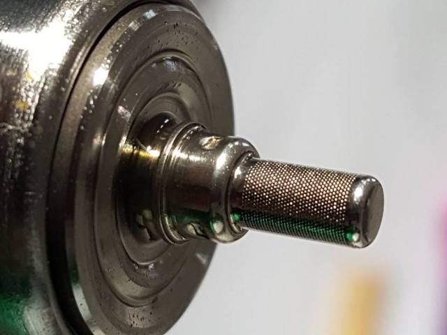

Daca e modelul asta,te uiti la el sa nu fie plin de mizerie sau de pilitura,ce vezi in imagine este de fapt un filtru metalic.Prin el trece combustibil spre retur,si este posibil ca tija din interior sa nu mai faca cursa completa din cauza acumularilor de rugina,mizerie,etc.
Daca ai observat pilitura metalica pe suprafata acestui filtru,indiferent cit de putina ar fi,trebuie sa revizuiesti pompa de injectie,si probabil si injectoarele.
Din punct de vedere electric sigur nu ai vreo problema cu regulatorul,este o bobina,ori merge,ori sa ars si masina nu mai porneste deloc.
Cind pui contactul,regulatorul inchide trecerea combustibilului spre retur,nu la 100% doar cit sa se formeze presiunea minima de vreo 250 bar necesara pornirii,apoi in functie de cit apesi pe acceleratie,regulatorul inchide,sau deschide,in asa fel incit sa mentina presiunea necesara.
Cea mai buna forma de a proba este cumparind alt regulator,in caz contrar,trebuie sa mergi cu el la cineva care poate sa ti-l probeze intr-un banc de teste.Economic vorbind,chiar daca il cumperi degeaba,iti ramine ca piesa de rezerva,si pe de alta parte,intre drumuri,si mina de lucru care trebuie sa o platesti unui mecanic,este mai convenabil sa cumperi un regulator nou.

a: inca ceva:
si ce aveam pe masina si  ce am cumparat , nu are acea sitica pe care am vazut-o in poza din postul de mai sus. Sa fie o probema?

Multumim pentru info.In legatura cu sita,filtrul,ar trebui sa contina asa ceva,altfel toata mizeria va intra in regulator.Cauta cu numarul de referinta dupa regulator,poate ca este vreun model nou si nu stiu eu,dar inca nu am vazut asa ceva pina acum.
