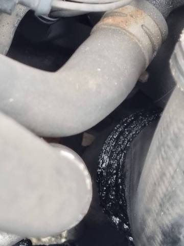

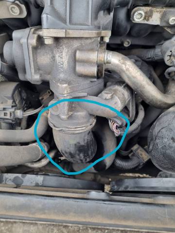

Salutare! Are cineva idee care ar fi codul pentru acest furtun, ori pentru oring-urile de la el? Am incercat sa ma uit pe etka si nu am reusit sa ma prind care ar fi, ca nu m-au ajutat schemele prea mult.
In plus, e normal sa treaca atata ulei pe acolo?
Masina are un 2.0 BKP pe ea.

Pierderi cauzate de uzura la turbina sau nu etanseaza bine,scoate-l,are 2 cleme si e scris codul pe el si se vede daca are o ring uzat sau urechile tocite

O sa incerc sa il scot sa ma uit dupa cod. Pe fata si laterale nu am reusit sa vad niciun cod, motiv pentru care am inceput sa il caut in stanga si in dreapta.
O sa las update in thread odata scos si vazut, poate o sa ii fie de folos cuiva codul si ce urmeaza.
Cod furtun - 1K0 145 838D
Cod garnituri - 3C0 145 117 F (necesar doua bucati)
Fara sa dau furtunul jos sa ma uit nu mi-as fi dat seama din ETKA.
Comandat garniturile, curatat pe acolo...acum astept.
Schimbat garniturile cu cele originale VW. Concluzie - turbo kaput, ca tot da ulei pe acolo, iar masina merge bine doar pana se incalzeste motoru, dupa e puturoasa.
