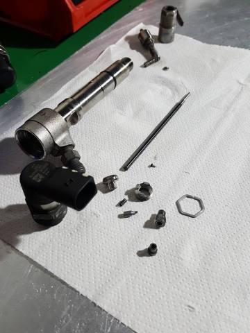

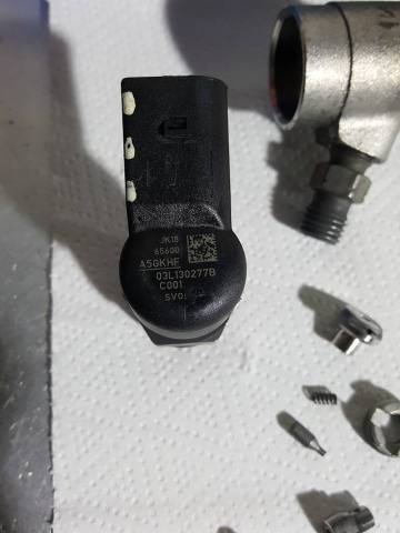

Injector piezo Siemens/VDO/Continental numar de referinta 03L130277B/S
Inainte sa slabiti piulita duzei,dati un semn cu ceva metalic,vopseaua se spala in ultrasunete,intre piulita si corpul injectorului.
Demontati cu atentie,ca sa nu pierdeti vreunul dintre componente.
Scoateti acul din duza,arcul,saiba de calibrare,valva de control cu piesa aferenta,si cum spuneam,curatare cu ultrasunete.
NU SLABITI PIULITA DE LA PARTEA ELECTRICA.
Comparat cu injectorul de mai sus,Bosch piezo,in marca Siemens,daca veti slabi piulita ,,bobinei" nu veti mai putea calibra injectorul,
decit daca aveti sculele necesare,cunostintele si banc de probe.
Verificari:
Cu un instrument de masura,masurati bobina,trebuie sa dea intre 170 kohmi...200kohmi si capacitatea intre 2,5 microfarazi si 5,5 microfarazi.
Acest test nu garanteaza starea de functionare,ar trebui sa testati la 120v si sa obtineti acelasi rezultat,dar nici asa nu
este sigur ca este in stare perfecta de functionare,uneori,in bancul de probe,la presiune,bobina intra in scurt circuit,caz in care trebuie
inlocuita cu alta.
Toate injectoarele Siemens,cu forma exterioara a bobinei, identica cu cea a 03L130277B,indiferent de marca de masina in care se monteaza,
tipul de motor,etc,au caracteristici identice intre ele,prin urmare,se pot folosi bobine provenite de la alte injectoare cu
numar de referinta diferit.
Extrageti toate piesele din injector,tija valvei de control,arc,saiba de calibrare,ac duza,si spalatile cu ultrasunete,apoi
uscatile cu aer,ungetile cu ulei ISO 4113,montati totul in injector,stringeti la semnul facut inainte sa slabiti piulita,si montati injectorul
in motor.
Dupa spalare,puteti face o verificare vizuala a duzei,lasind citeva picaturi de ulei in interior,si suflind cu aer ca sa observati daca toate
orificiile duzei sint functionale,adica sa nu fie vreuna astupata.
Acul duzei,verificare vizuala...acesta cind tineti duza inclinata cu virful in sus,acul,trebuie sa iasa foarte lent din duza,fara a fi ajutat
in niciun fel,si la fel cind intoarceti duza cu virful in jos,acul trebuie sa coboare in locasul lui foarte lent,fara a fi ajutat prin impingere
sau socuri mecanice.
In caz contrar,se poate slefui cu pasta de slefuit,foarte putin,atit cit sa atenueze zgirieturile sau sa scoata resturile de mizerie
care nu au putut fi scoase cu ultrasunete.
