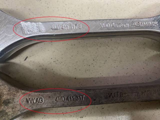

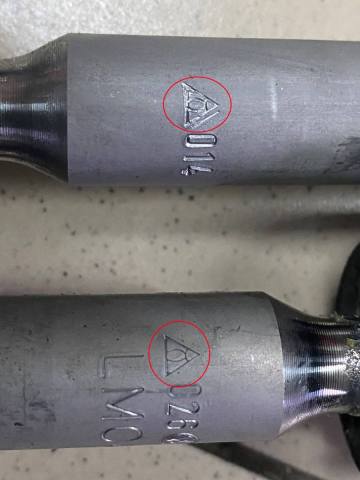

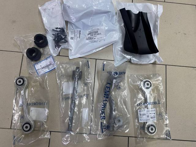

Si cu astea inlocuite toate articulatiile de pe fata sunt noi .
Din ce am luat AM am ales Lemforder ,au venit exact ca cele OE ,unele chiar cu cod identic dar cu sigla polizata.

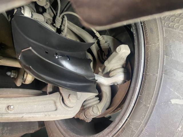

Am montat si deflectoare de racire a discurilor de la macan GTS,OE

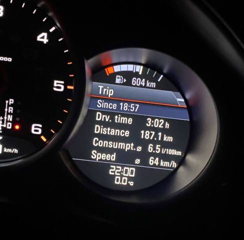

Consumul este ceva de invidiat ... eu cu 3.0 V6 tot 258cp de la MB (OM642) nu am reusit sub nicio forma sa scot sub 8. Si 8'u ala  scos in conditii de 100-110 km/h si coasting maxim. In rest 9 - 9,5. Da-mi si mie pontu de consum 6,5 pe V6 3.0 😄
Salut Jorjel !

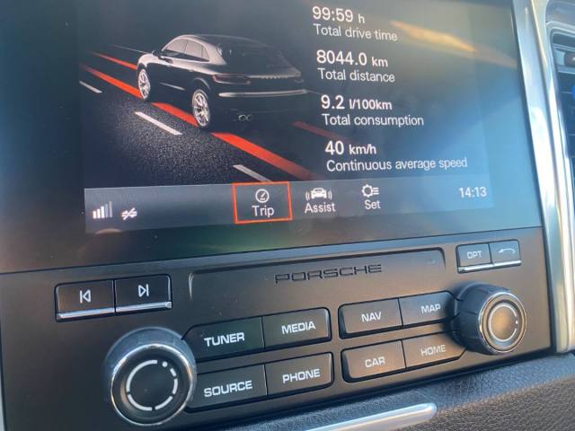

Consumul depinde de multi factori stil de condus ,viteza ,relieful drumului,dimensiuni roti ,presiune anvelope ,greutate si forma masina ....
Nu conduc agresiv,nu accelerez ca sa franez,nu fac slalom.....
Consumul pe distante lungi care includ si autostrada ( 130-140 km/h)  e de  7.5 cu roti pe 19 si aprox 7 cu 18 .
Media pe ultimii 8044 km e de 9.2
Rarau - Bacau de sarbatori a fost 6.5 :)

In “drumul” spre stare tehnica impecabila , incerc sa schimb tot ce implica riscul de a se defecta.
In cazul asta ,racitorul de gaze poate pierde antigel .

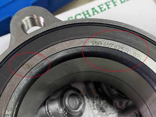

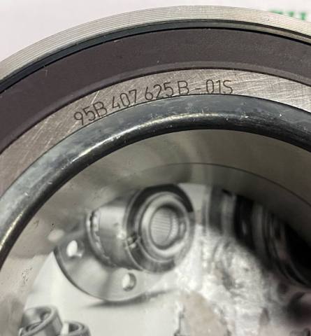

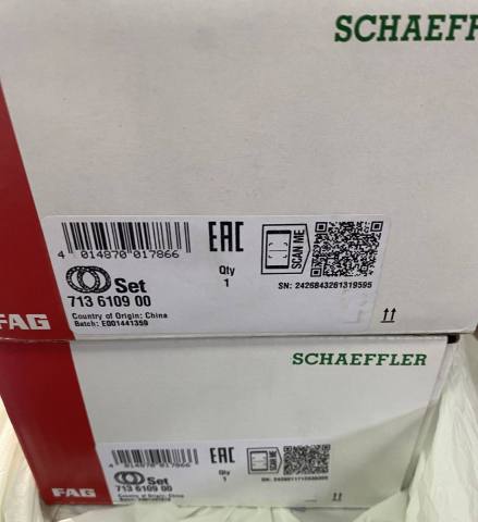

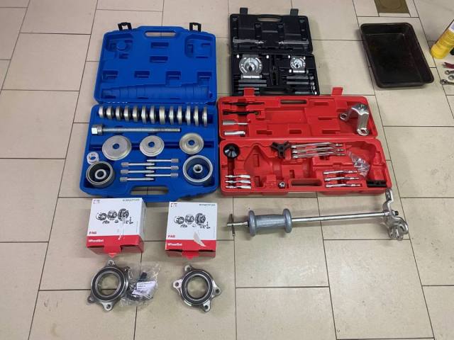

Dupa ultimul drum la Rarau am sesizat un viuet la aprox 45 km/h care disparea si aparea iar la 80 km/h.

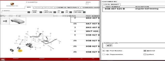

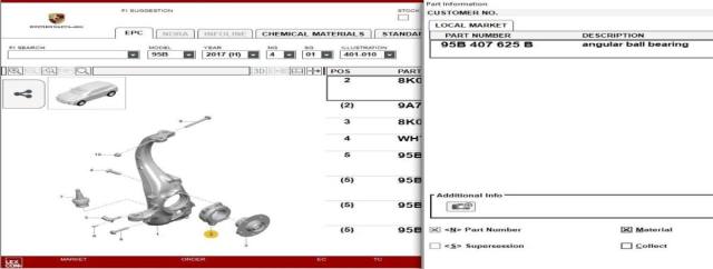

Masina avand multe lucturi care se invart am urcat-o pe un elevatort la un amic ,accelerat pana la 45km/h in timp ce eu cu un stetoscop am verificat tot ,de la rulmenti ,grup ,rulment cargan ,cutie.....si asa am gasit vinovatul ,rulmentul spate dreapta.
I-am inlocuit pe toti patru. (fata si spate)
Am comandat rulmenti FAG dupa codul de Porsche si am primit rulmenti OE Porsche .
Rulmentii fata si spate sunt identici.
Inlocuirea nu e foarte dificila avand  sculele potrivite.
