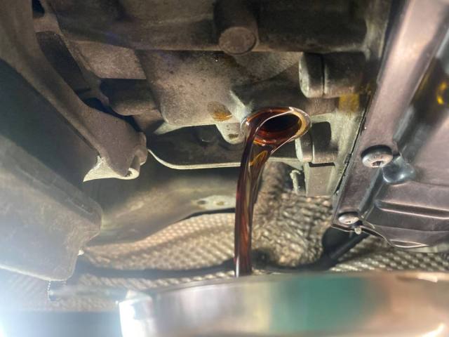

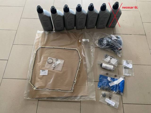

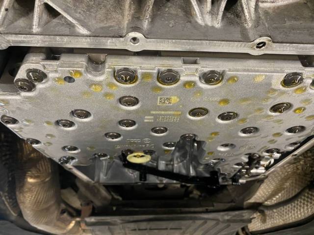

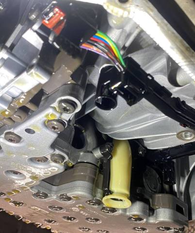

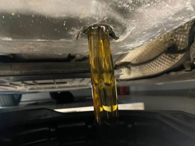

Inlocuit ulei ATF,toate piesele OE.
Uleiul foarte curat,cutia impecabila pe interior.
Necesar ulei 6L.
Initial am luat 7L deoarece am inlocuit ambele filtre (intern + extern),dar 6L au fost suficienti.
Primul schimb la mine ,nu stiam care va fi “surpriza”,am zis ca mai bine mai devreme decat prea tarziu.
Acum stiu ca tine lejer 60.000
Ah, ok, credeam ca l-ai schimbat odata cand ai luat masina si acum iar. 60k mi se pare mai mult decat rezonabil, dar cred ca stii tu mai bine ce ai de facut :D
aceasta cutie are doar 1 singur tip de ulei sau e ca la audi, are si ulei MTF ?
Se fac si adaptari sau doar schimb de ulei dupa manual ?

23 hours ago, EEXCALADE said:
Are si MTF ,e programat saptamana viitoare.
Conform manualului nu se face nici o adaptare .
Poti sa-mi lasi si mie codurile de ulei ATF + MTF ?
Te-am intrebat de MTF pentru ca am inteles ca sunt 2 tipuri de ulei.
Unul mai ieftin si unul mai scump.
Cel scump am inteles ca ar avea un aditiv si ar fi asemanator uleiului de fabrica.
Diferenta era de 200 vs 700 ron L/ulei
ATF
ulei    G052529A2    6
filtru interior    0B5325429E    1
oring filtru int    WHT003379    1
filtru exterior    0B5325330A    1
oring filtru ext    WHT005499A    1
garnitura baie     0B5321371F    1
buson golire    WHT005282    1
saiba buson golire    N  0138275    1
buson umplere    WHT003487    1
suruburi baie    N  91096801    15
MTF
ulei     G  055532A2    5
buson golire    WHT003487    1
Codurile trebuie sa fie confirmate de seria vin a masinii tale.
NU ,la mine exista doar un singur tip de ulei.

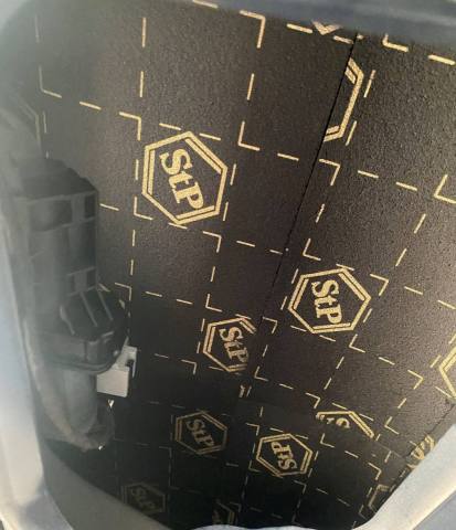

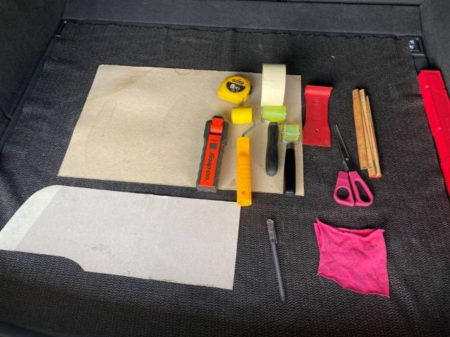

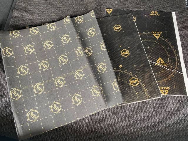

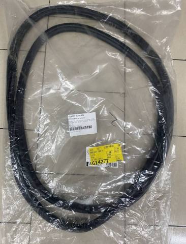

Inlocuit cheder portbagaj ,nou OE.Nu imi placea cum se dechide/inchide .

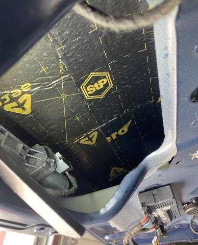

Insonorizat haion. Am pus doua straturi (vibro si fono) STP Aero datorita greutatii scazute (haionul fiind electric).
Ca sa pot pune materialul din colt in colt a trebuit sa fac sabloane ,accesul fiind limitat.
La asemenea masina se simtea totusi nevoia insonorizarii sau ai facut o ca doreai in mod deosebit?
Greutatea adaugata nu va forta motorasul la deschidere?
vezi lucrarile de pe pagina celor de la ACOUSTIQUE Essence, si masini cu mult mai scumpe ca asta au nevoie (sau mai bine zis, este loc de) imbunatatiri pe pastea de insonirizare/sistem audio daca proprietarul are initiativa si buget.
@skodamen
Din masinile de serie nu am vazut niciuna insonorizata din fabrica  in 2-3 straturi.
Pe orice tabla pui aceste materiale va aduce o imbunatatire semnificativa,in functie de timpul disponibil urmeaza portierele ,plafonul....
Greutatea adaugata e foarte mica ,de aceea am pus STP Aero
@Muale exact :icon_thumleft:

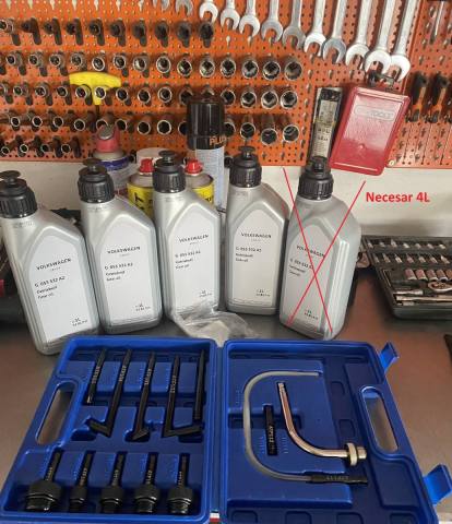

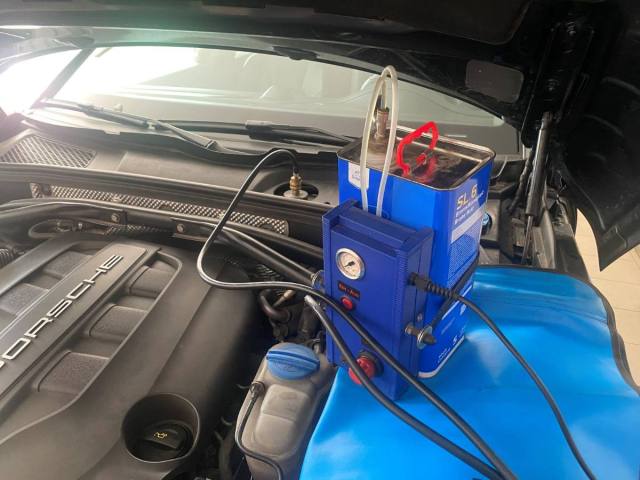

Inlocuit ulei MTF,toate piesele OE.
Uleiul destul de uzat.
4L sunt suficienti.
Producatorul zice "No change required ,Lifetime filling:icon_cheesygrin:
Initial filling 4.1 L

La dispozitivul respectiv nu merge atasat bidon mai mic de 5L .

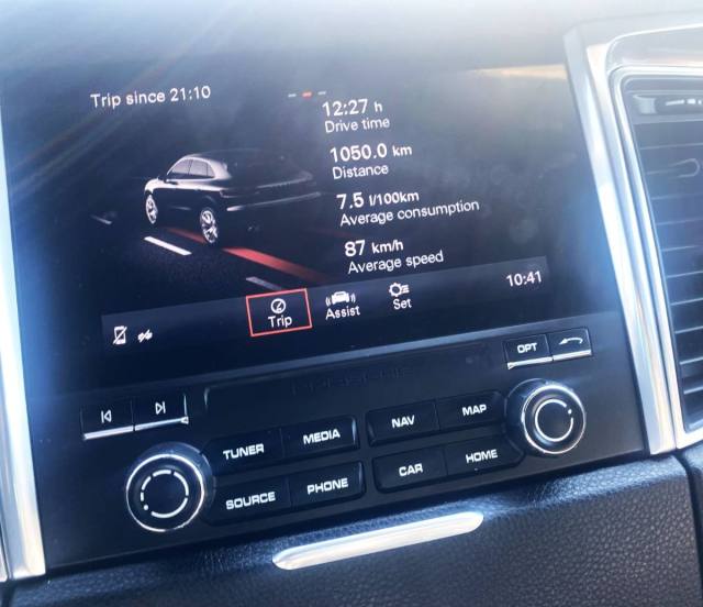

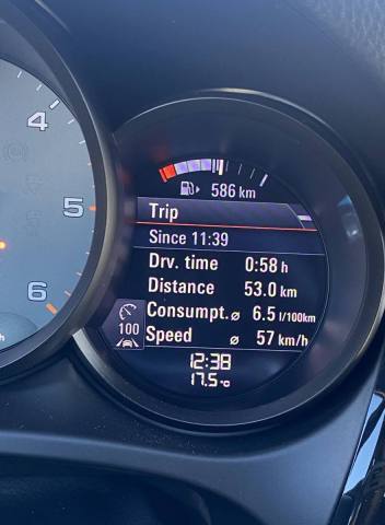

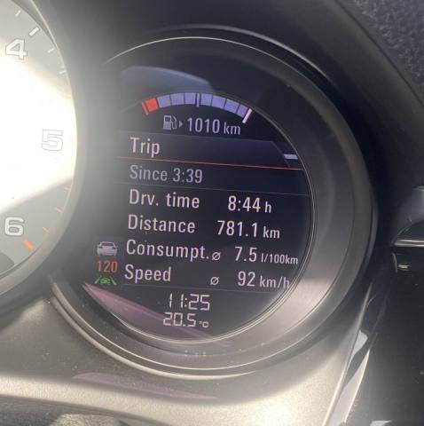

2408 km ,Bacau -Vienna-Bacau.
Masina sa comportat conform asteptarilor ,zburda pe autostrazile de afara .
Consumul a fost  6.5-7.5 ,in functie de viteza ,pe autostrada am mers constant 130 pe ACC.

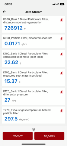

Regenerarile au ajuns la aprox 820 km la extern,interval foarte bun pt E6.
