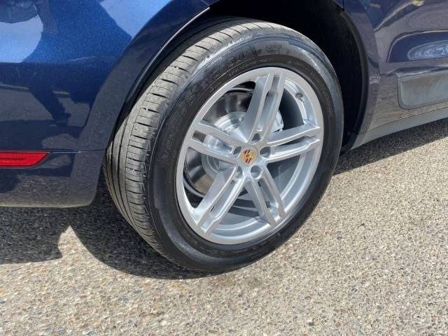

Felicitari pentru concediu !  Frumos !   Cum se comporta anvelopele Kumho WinterCraft ?
Se comporta foarte bine ,nu fac zgomot ,nu patineaza ….
In general merg usor/prudent ,viteza max 130 pe autostrada (asta e limita suportilor magnetici )

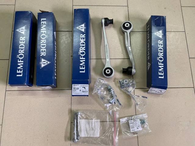

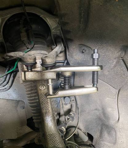

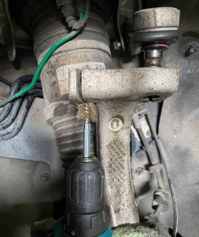

Nu am mai scris pe aici dar la masina am lucrat.
Intre timp ....

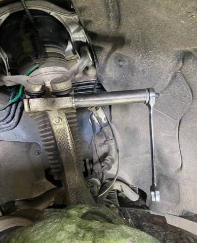

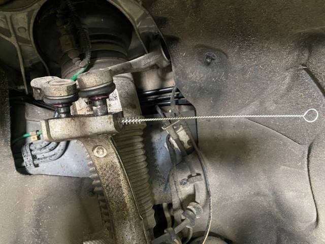

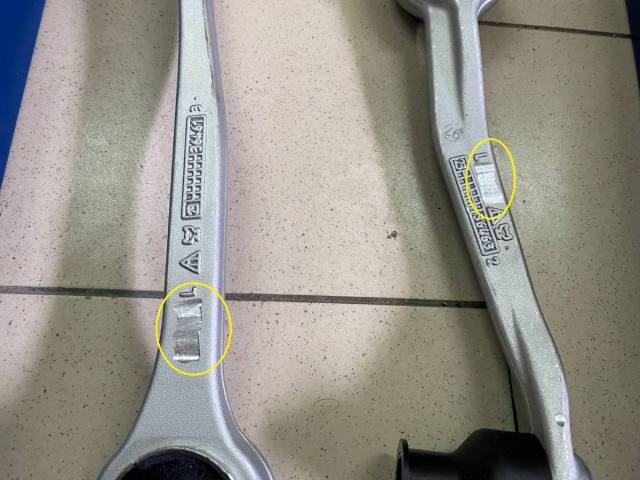

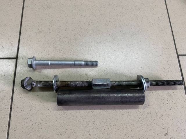

Inlocuit brate superioare ,si cu astea bifate tot multilink-ul este nou.
Suruburile  "minune" au fost scoase cu un extractor foarte simplu de confectionat.

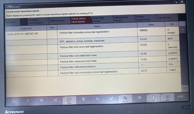

Dupa downgrade softuri dieselgate regenerarile depasesc 500 km .
Destul de greu de identificat si gasit softurile vechi  stock .
Downgrade-ul a insemnat  atat ECM cat si TCU ,asa am scapat de sleepy Sport Mode.Acum modul sport tine permanent treptele sus,nu mai intra pe normal dupa 5 secunde.

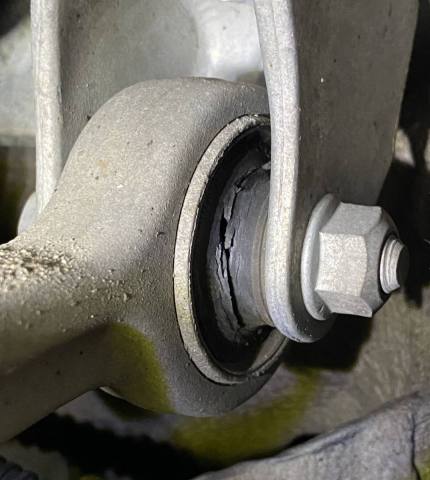

Da,aveam un zgomot uneori ,in anumite conditii.
De aceea am inlocuit tot.
Pivotii erau in stare foarte buna
