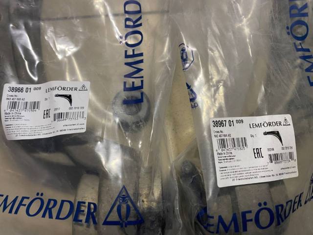

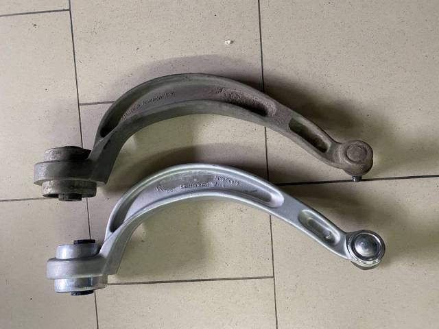

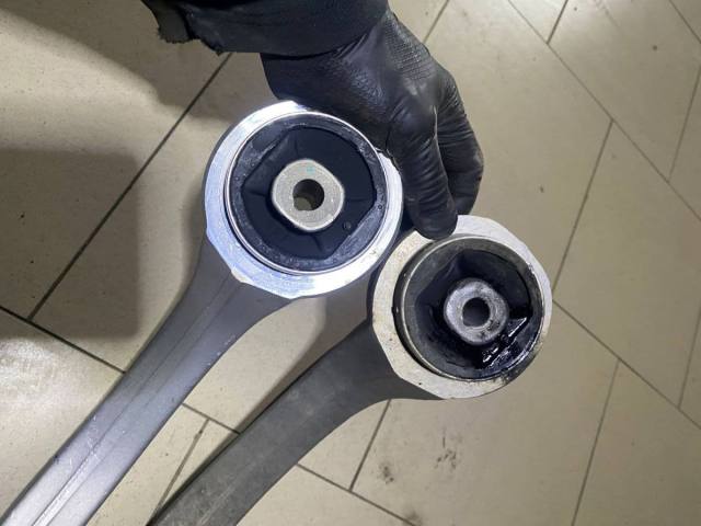

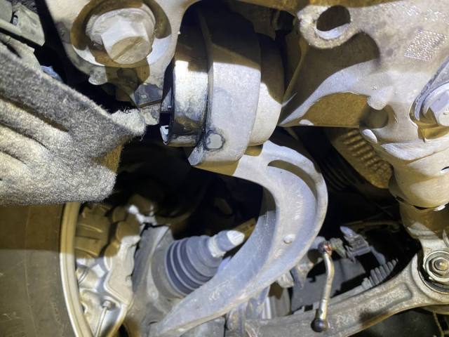

Da,tampoanele de la motor fac acel click la 16km/h .
Urmeaza sa le schimb :)
O sa postez daca cele noi mai fac sau nu
Si ale mele fac, dar nu par a avea nimic in neregula la inspectia pe rampa, totul arata bine. Astept sa vad daca dispare la tine, sa nu dau banii degeaba :)) Multumesc frumos!
Si ale mele sunt intacte ,nu sunt imbatranite,crapate sau curse,dar ma enerveaza acel click .
O bucsa a inceput sa curga,rapid am inlocuit ambele brate.
Facut si o geometrie .

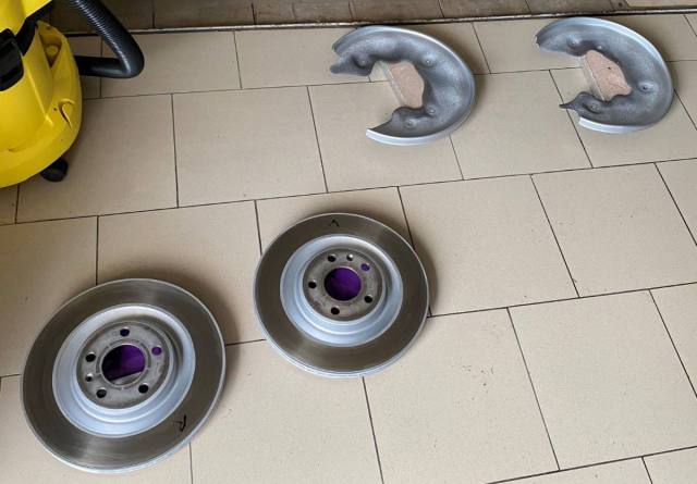

In poza 6 ai niste bodyguards (Passat B6) pe langa tine :)), masini bune.. daca nu au DPF 😅

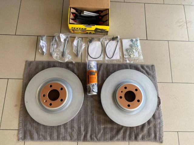

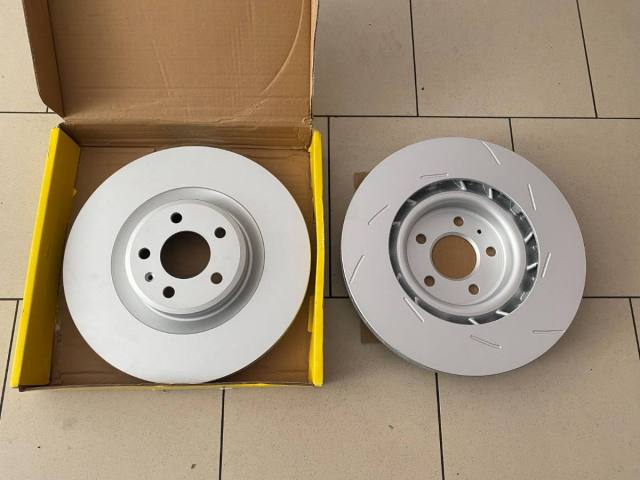

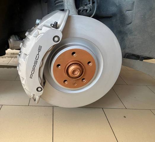

Asteptam feedback discuri.  Pe a6 bitidi ce  discuri aftermarket ai recomanda ?
Modificat de Nicotine1
Dupa aprox 2400 km pot confirma ca franeaza impecabil ,pedala e foarte sensibila :icon_cheesygrin:
Vezi ce scrie pe ele .
Modificat de EEXCALADE
Pretul pieselor poate diferi in functie de furnizor/discount pe cantitate.
Dupa seria VIN afli exact ce iti trebuie (la orice magazin de piese)

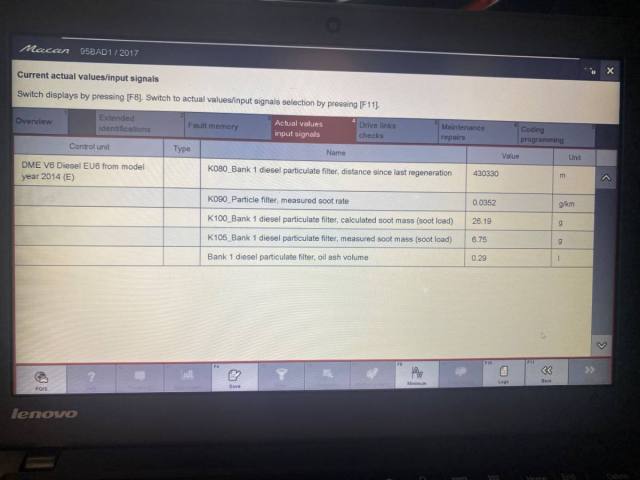

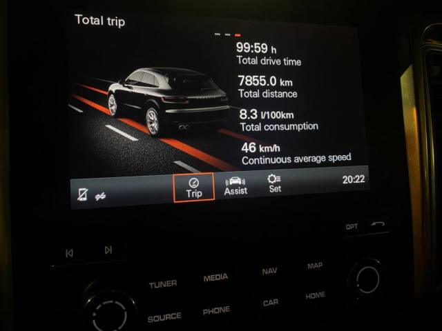

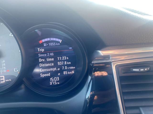

Asa se prezinta consumul si regenerarile dupa aprox 8000 km ( aprox 6000 facuti la drum lung)

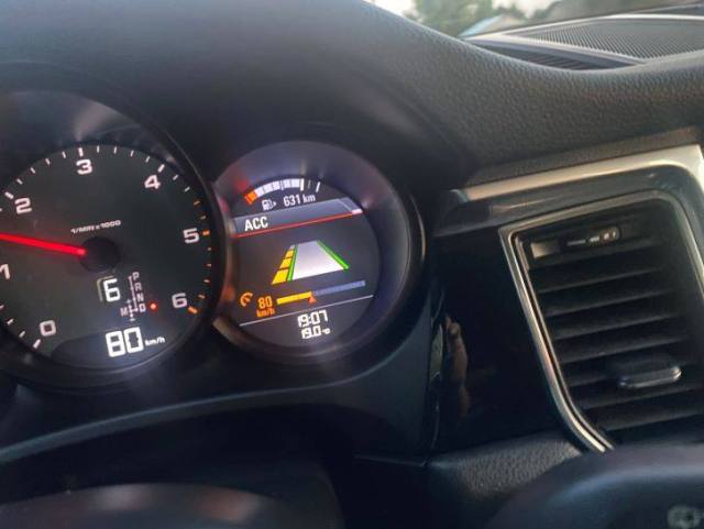

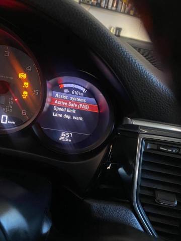

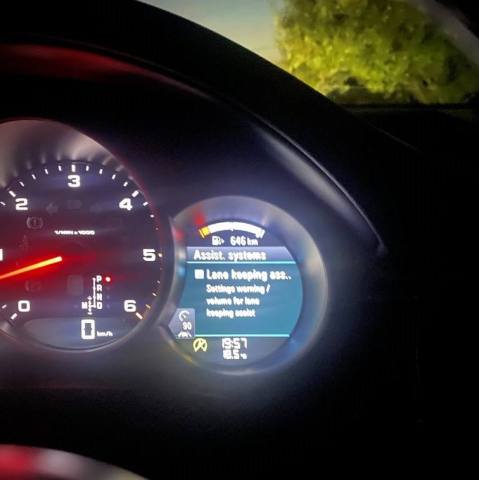

Am transformat LDW (Lane Departure Warning ) in LKA (Lane Keep Assist)
LDW doar avertiza cand masina ajungea langa una din linii
LKA averizeaza,trage de volan,si "tipa" daca nu tin mana de pe volan cateva secunde.
  On 09.12.2023 at 15:19, EEXCALADE a scris:
Expand
Ce implica upgrade-ul? Si eu am doar inutilul ala de LDW..
@B_490_RZV
7Y0 No lane change assistant
7Y1 Lane change assist
7Y2 Lane keeping system
7Y3 Lane Change Assist and Lane Keep Assist
7Y6 Lane departure warning (LDW)
7Y7 Lane Change Assist and
La mine am schimbat 7Y1 in 7Y2
Eu nu am decat optiunea 7Y6 din pacate..(Lane change system/lane keeping system 7Y6 Lane departure warning (LDW))

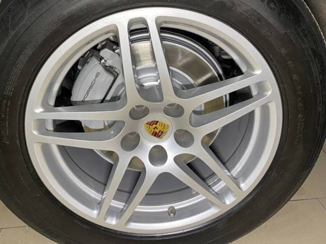

Am tecut la anvelopele de iarna ,dar mai intai am trimis jantele la vopsit ,OEM Graphite Lucios.
La demontare am gasit un senzor care nu mai avea o bucata din el,am pus unul nou ,OE.
Valve noi Huf,plumbi negri si colantat capacele in negru lucios (momentan nu am gasit un gri asemanator)
Setat in bord 18 Winter si asteptam zapada 🏂
