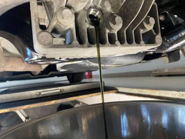

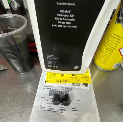

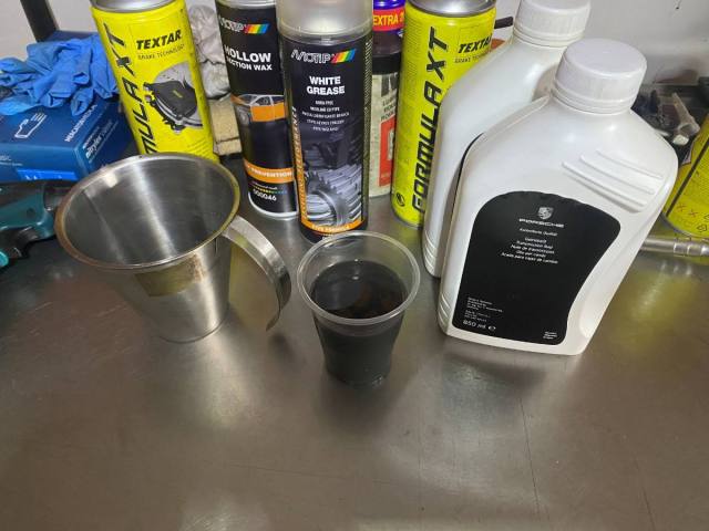

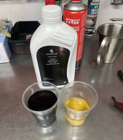

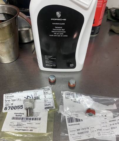

Schimb ulei cutie transfer.
Am facut schimbul de trei ori ,de fiecare data la interval de aprox 1000 km ,doar asa am reusit sa-l scot mai curat.
Noul buson de golire a ventit cu parte magnetica.

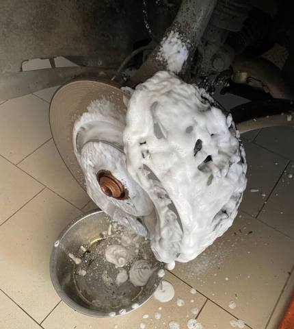

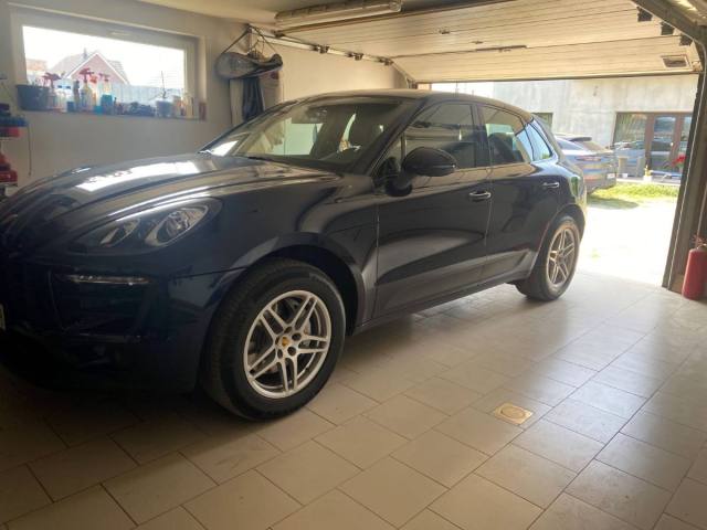

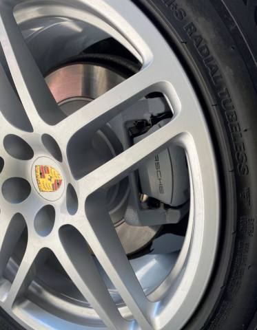

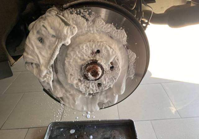

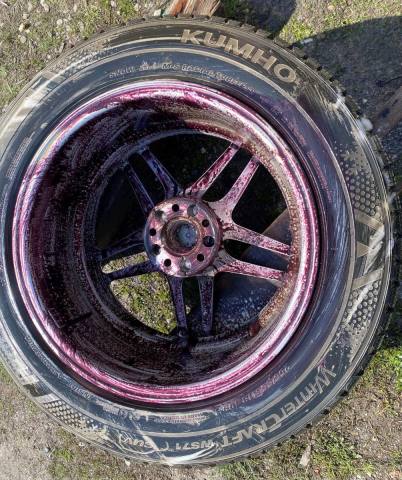

Pentru vara asta am revenit la anvelopele cu care am luat masina ,ContiSportContact 5 2021  cu aprobare porsche N0.
Pentru a face schimbul le-am spalat temeinic .
 Cand vezi asa ceva , mai bine nu te gandesti ce se afla in msina ta .... ce sanse avem noi , oameni obisnuiti cu alte meserii , sa intretinem masina asa ?
Toate sansele,depinde de voita fiecaruia.
Internetul ofera toate informatiile necesare :)

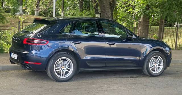

Dupa aproximativ 6900 km pot spune ca:
-e o masina exact asa cum o defineste numele.
-ofera tot ce trebuie ,manevrabilitate ,performanta,precizie ,sportivitate,prestigiu,lux,confort...le are pe toate.
-acceleratia e acceleratie,frana e frana,muzica se aude cum trebuie ,evacuarea activa suna demential....
-se comporta excelent in toate conditiile.
-piesele au preturi decente si cam toate consumabilile sunt pe stoc .

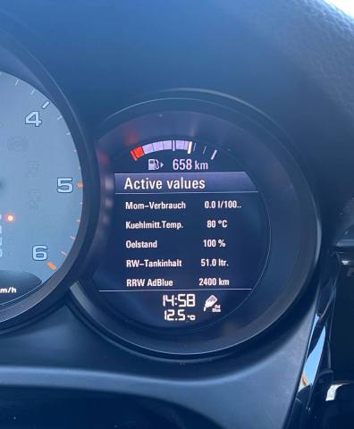

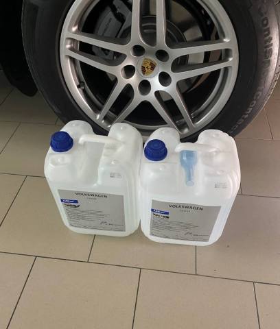

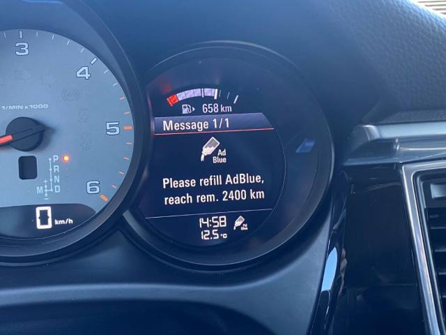

Sa terminat solutia AdBlue cu care a venit din DE.
I-am facut plinul

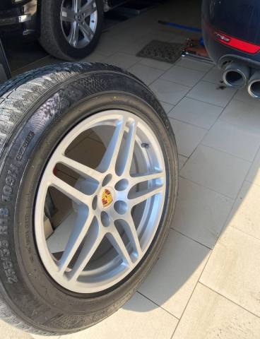

Cum s-au comportat anvelopele Kumho de iarna? Le-am gasit si eu la pret bun pe 19 si incerc sa compar daca iau pe 19 sau caut si jante+anvelope pe 18
Perfect .
Nu fac zgomot ,nu am patinat/alunecat absolut deloc.
Sunt made in  Korea .
Deci = Kumho WinterCRAFT WS71 SUV XL 225/55 R18
Trecute cu 72dB in toate specificatiile
Si nu fac zgomot , super , o sa trec si eu pe Humko cu 72dB ca sunt foarte ieftine fata de Michelin

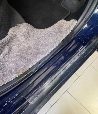

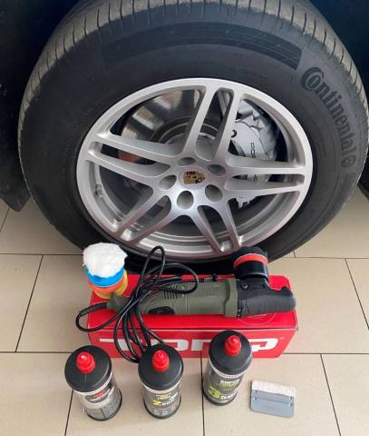

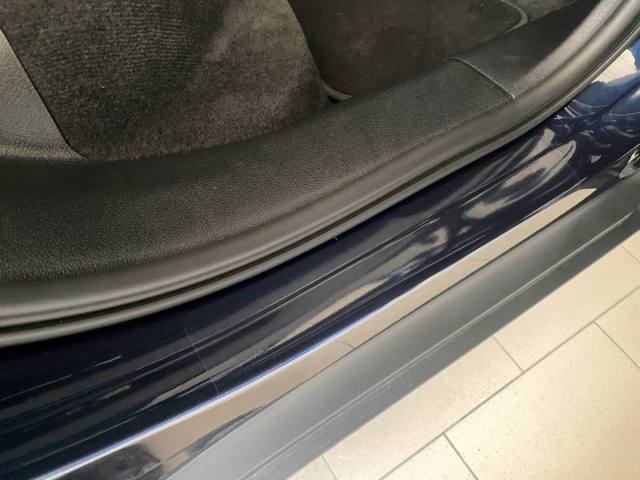

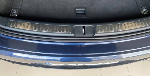

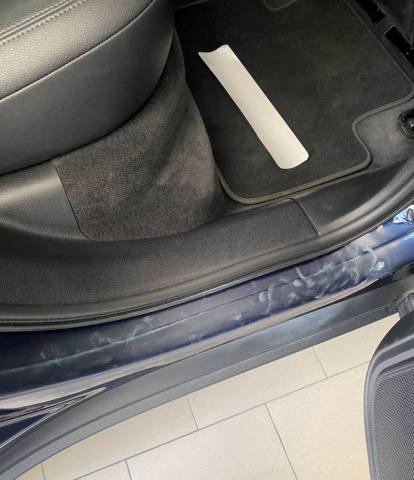

Polish praguri,bara spate si aplicare folie de protectie.

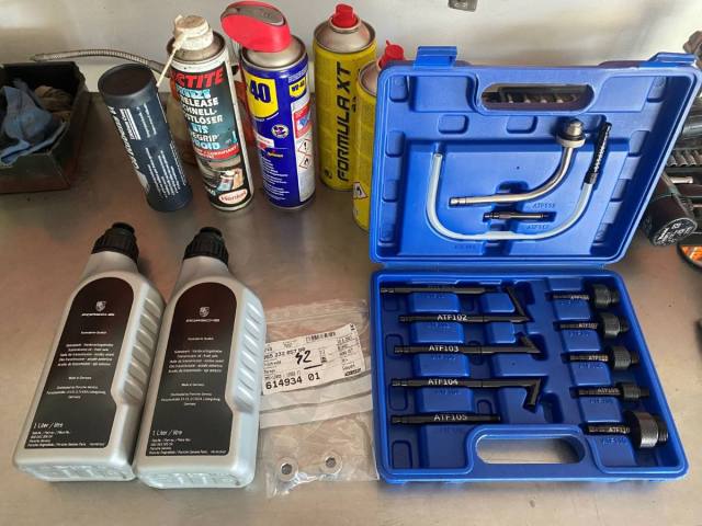

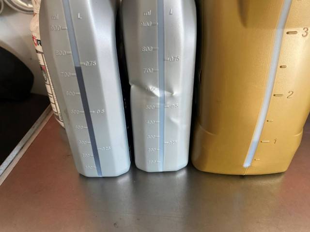

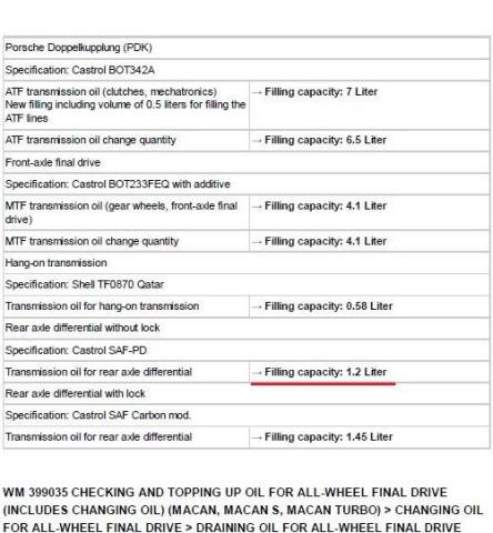

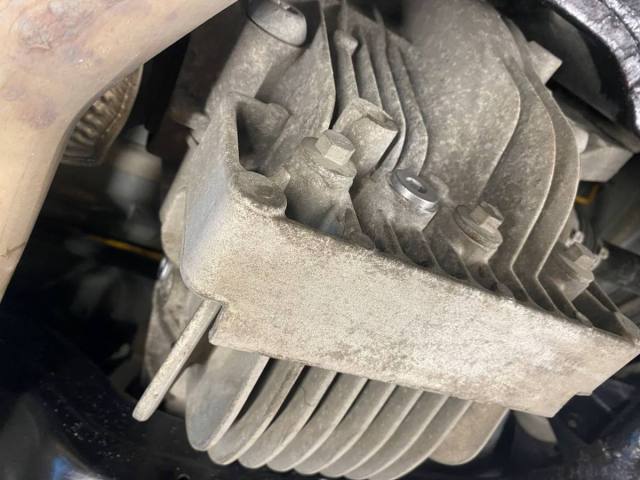

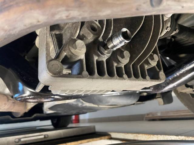

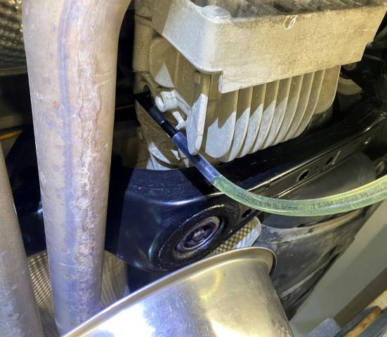

Schimb ulei diferential spate.
Uleiul nu era chiar negru .
A curs 1L din 1.2 L ,diferenta  sa evaporat prin breather.
Modificat de EEXCALADE
1.2 L ,cat scrie in manual .
Aprox 100 ml a dat pe afara ,0.7L au ramas din 2 bidoane (penultima poza)
