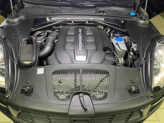

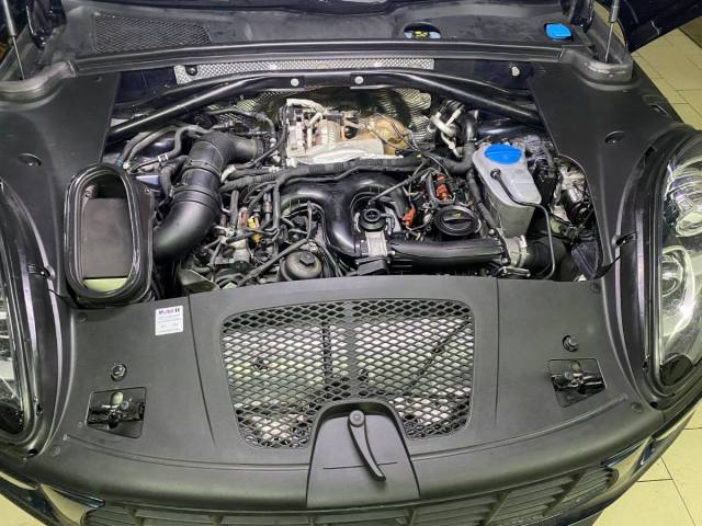

Mentenanta continua cu  inlocuire pompa apa ,role,intinzator,curea accesorii si revizie alternator.
Alternatorul a fost servisat complet  la rss-cargo.
Modificat de EEXCALADE

chiar ma gandeam cum ar arata o reparatie capitala la astfel de motor?
probabil trebuie inchiriata hala la Aerostar
Nu e un motor foarte complicat,e un motor vechi cu unele modificari aduse in timp .
Cu mici exceptii e chiar foarte fiabil ,greu ajunge sa aiba nevoie de reparatii capitale.

E cu motor dat jos sau doar bara față demontată?
Am fost la Cătălin pentru revizie și am văzut mașina live.
Ce să spun ? E superbă....mai ales evacuarea activă...😁
Din nou îți spun și aici...BRAVO Cătălin!
Ne vedem la următoarele "intervenții"...👍

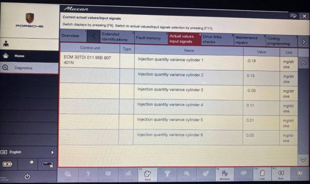

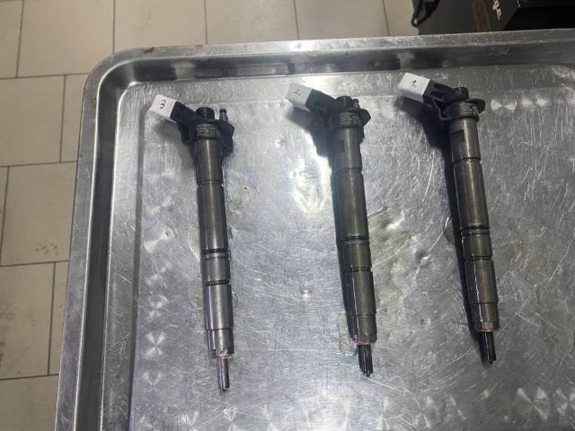

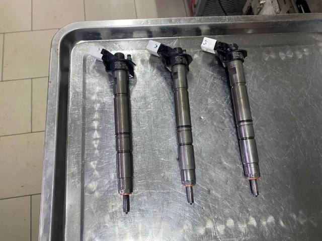

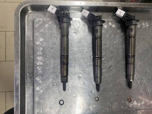

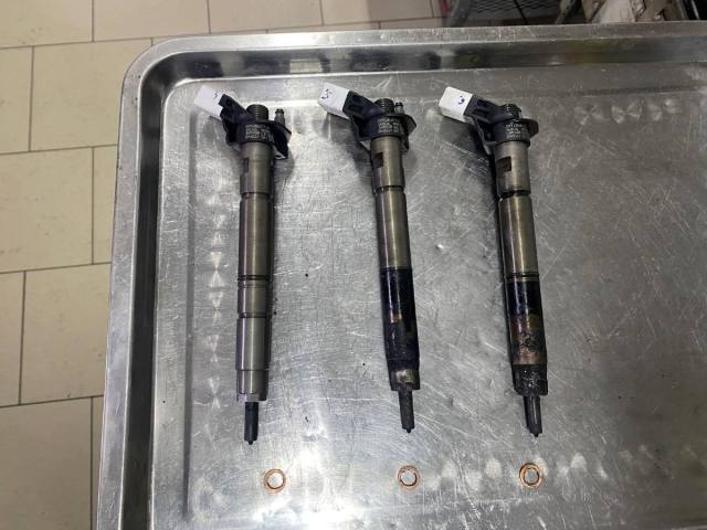

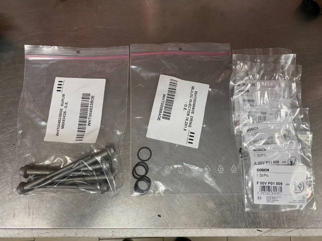

Revizie injectoare.
Saibele 3-5-6 arse.
Reparatie facuta preventiv,nu avea nici un fel de simptom.
Problema des întâlnita, la aceasta generatie de motoare. Si eu le-am schimbat săptămâna trecută
Da,in special la injectorul 5,la toate v6 tdi am gasit saiba arsa.
Exact....acolo era deja val mare la mine.

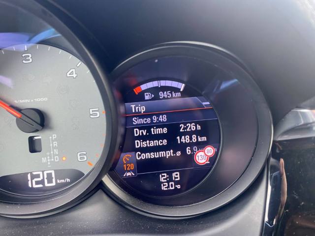

La un consum extern de 6.9 cat are un 3 TDI cu sofer politicos la mers in coloana , e normal
Probabil are rezervor de 75~80L
La mine cu rezervor de 100L , fac plinul apoi am range de 1100~1150 km dupa un drum pe Valea Oltului de 200Km
:Driver:
Rezervor 70L .
Pe autostrada 120-130 km/h (suportii de placi au limita de 130 km/h)
In general merg usor ,nu am unde sa ma gabesc ,drumurile externe sunt in vacante/plimbari.

On 3/1/2023 at 2:51 PM, EEXCALADE said:
Revizie injectoare.
Saibele 3-5-6 arse.
