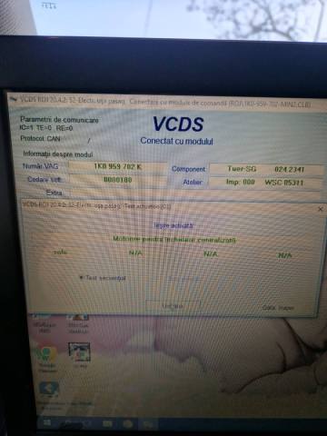

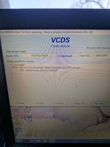

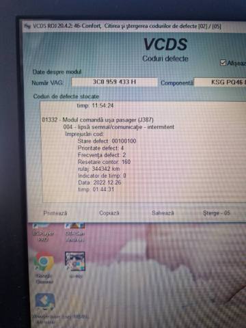

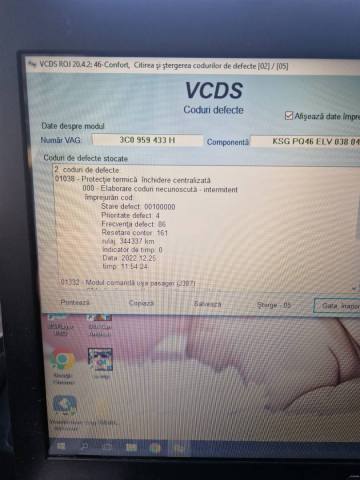

Revin cu un update, am pus vcds si am erorile acestea, i.am facut si test la broasca de pe dreapta si este intrata in safe, s.au sters toate, in afara de aceea 01812 tensiune de alimentare:modul comanda usa
Modificat de MARYUSRDV619
Verificati firele/cablaj,de obicei se stranguleaza un interiorul burdufului in stâlp;daca sunt un regulă,calculator de usa cu același cod+codare
