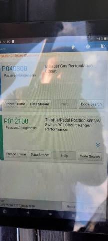

Ok, aseară a făcut sin nou, nu se accelera fluctua accelerația mirosea a ulei ars, am oprit motorul și după pornire a mers bine. O să-i fac o diagnoză.
Ce cod motor, ce an de fabricatie?
Daca mai face, scoate mufa de la Egr si vezi daca merge bine, dupa.

De ceva timp nu sa mai aprins, o să incerc când se mai aprinde. Mulțumesc frumos!👍
