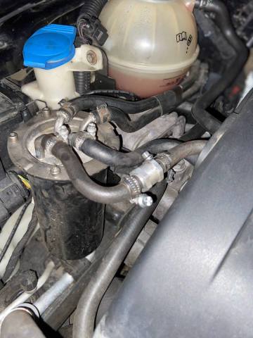

Am schimbat injectoarele originale cu unele Continental,si tot la fel de greu porneste.Dupa ce porneste,opresc si pornesc imediat,e ok,dar daca o las 1 ora,,porneste greu.Va multumesc anticipat.
Se dezamorseaza sitemul de alimentare.
Pune o valva de sens pe tur, intre filtru si tandem.
Este pusa de vechiul proprietar.Poti sa fi putin mai detaliat,cu dezamorsarea asta,te rog?
Adica se pierde motorina .
Posibil pe la oringuri,tandem,uzura chiulasa in locasurile injectoarelor.
Aceasi problema la un BMP. Am facut urmatoarele : supapa sens, pompa tandem inlcouita, oringuri injectoare. Un mecanic a zis sa schimb pompa din rezervor cu tot ansamblul. Ideea e ca daca o las cu botul in jos porneste perfect. La fel si cu rezervorul plin...
Atunci este oarecum clar, pompa tandem inlocuita nu este buna.
A fost SH?
@Dolfinda, a fost SH. Data jos, de catre mine si nasul meu, de pe o masina lovita care functiona fara probleme (asta e ciudat)
Superb...Se pot face anumite verificari? Sau doar data jos?
Doar inlocuita ,doar dupa ce elimini toate cauzele externe.
