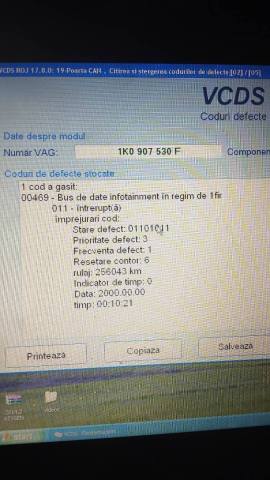

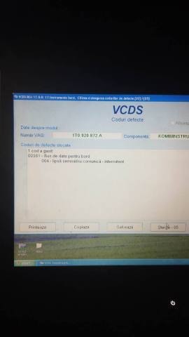

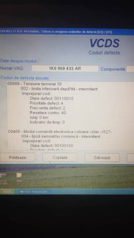

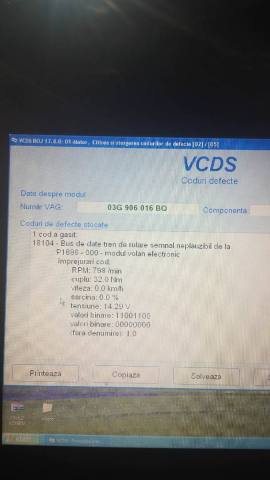

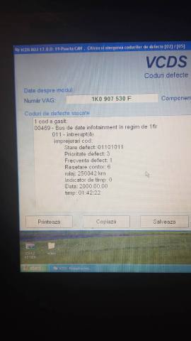

Stimati colegi .  La un Touran din 2006 2.0D am un consumator constant intre 1,2 A si 0,9 A( masurat dupa 5 minute cu toti consumatorii opriti si masina inchisa) La scanare apar erorile de mai jos legate de ceva necomunicare intre module. Credeti ca erorile au legatura cu acest consum mare de curent in repaos? V ati mai confruntat cu asa ceva?  ce recomadari puteti face? 317131335_870041174441563_2774195619810562551_n.thumb.jpg.c90dfdcadf115a0ee34e83b6bfdbc6d7.jpg317488441_3356753004600382_9137164363056428010_n.thumb.jpg.7a6d13b4fec59be377d1f783ef8a9863.jpg317853364_2285269368314549_1573830937058561316_n.thumb.jpg.afea0435859a339aeb104a0e81410f6f.jpg

Am scos pe rand sigurantele din panoul de langa baterie si consumul a scazut cand am deconectat sigurantele 2 si 3  care alimenteaza modul coloana volan.Sa fie acesta defect?317371838_666618441801475_6227127309982444431_n.thumb.jpg.eafeea7dd29e046bde672bb1ab230414.jpg

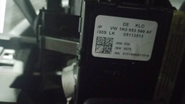

Mai da o eroare pe comutator pilot automat.

Da,posibil ca acesta sa fie defect. Scoate-l si imspecteaza-l de umezeala..oxidare. Poti face si un update can. Oricum,problema pare a fi calculatorul coloana.

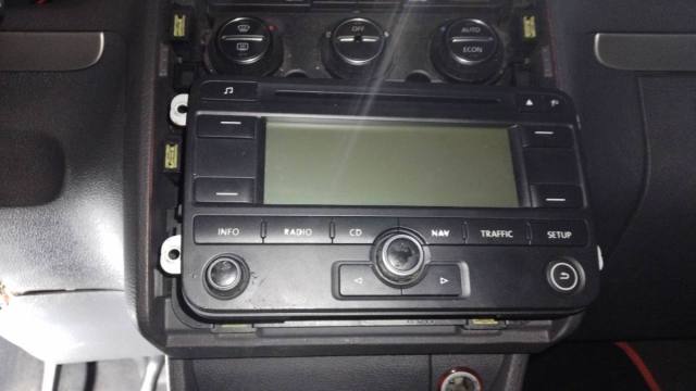

Ce navigatie este montata si de cat timp? Posibil de acolo sa fie consumul

No...înseamnă ca nu e de acolo. Te-a intrebat Zenith, ce unitate ai...sa vedem daca de acolo este problema
Si cu unitatea media decuplata tot e mare consumul 0,4 A.. Cred ca e ceva problema pe cablaj....cate odata cand misc firele prin bord (la confort  sau la modul CAN) nu se stie pe unde se duce consumul frumos la 0.05A.  daca deschid inchid din telecomada iar am consumuri mari. Vreau sa rezolv prima eroare ce am postat si nu stiu cum.
cum pot verifica cablurile de comunicatie CAN?
 Ce trebuie verificat pentru erorile de mai jos?317788225_845859493333257_1860589404459469230_n.thumb.jpg.6c9b36a70459f25b2afc7f313fbf656d.jpg317801530_828352631763474_7541256293167913621_n.thumb.jpg.72fc09497c2cc93dec69b90bef44fb04.jpg
cablajul de la can la unitatea media.

 Am verificat firele portocalii de CAN de la casetofon la CAN. Nu sunt intrerupte nu dau la masa si nu au scurt intre ele...Am schimbat unitatea media si modul de CAN si eroarea e tot acolo...
firele de can... pe linia infotainment - radio, etc
In lipsa de alta solutie,am masurat tensiunile fata de masa pe reteleleCAN. Par cam ciudate. Pe LInia CAN pentru multimedia am asa: Pe CAN-L (orange/maro) am 4,5 V pe CAN-H (Orange/Violet ) am 0.6 V. Pe linia CAN de comunicatie cu ECM am asa Pe CAN-L (orange /maro) am 2.3 V si pe CAN-H (Orange/negru) am 2,7 V. Care ar putea fi problema? care sunt tensiunile normale?
