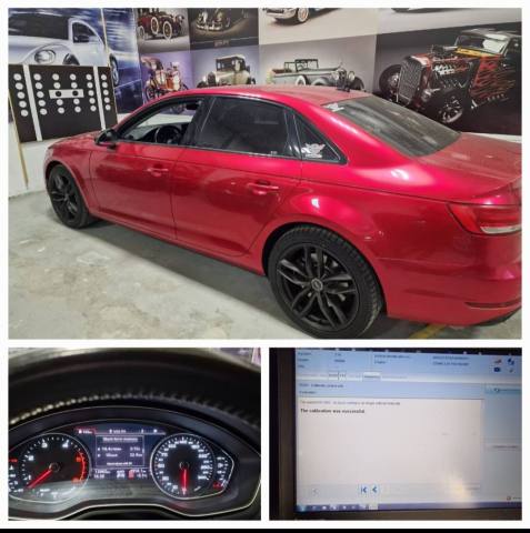

Mai jos este una dintre masinile la care am facut acesta procedura, saptamana trecuta. A4 B9 2017, aliniata la plansa de calibrare

In afara faptului ca se face cu Odis,  necesita plansa calibrare plus efectuarea procedurii corecte. De aceea i-am pus poze, sa vada ce presupune
