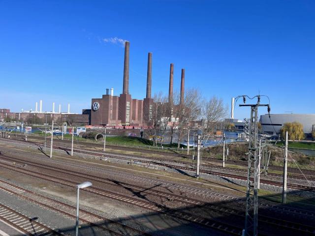

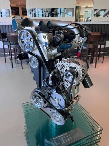

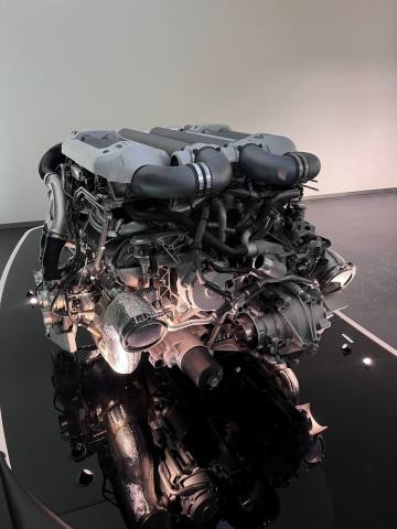

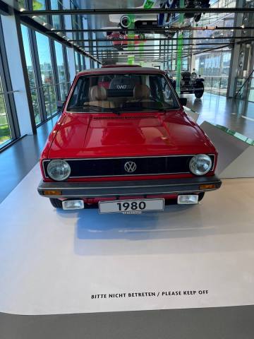

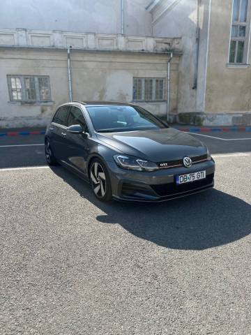

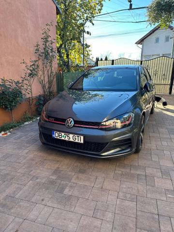

Salutare, zilele trecute am facut o vizita in Germania la fabrica din Wolfsburg. Am ramas placut impresionat de partea de productie dar si de muzeul VW.
Am vrut sa ii testez si limita de viteaza in Germania dar nu am reusit din cauza conditiilor meteo.

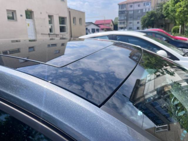

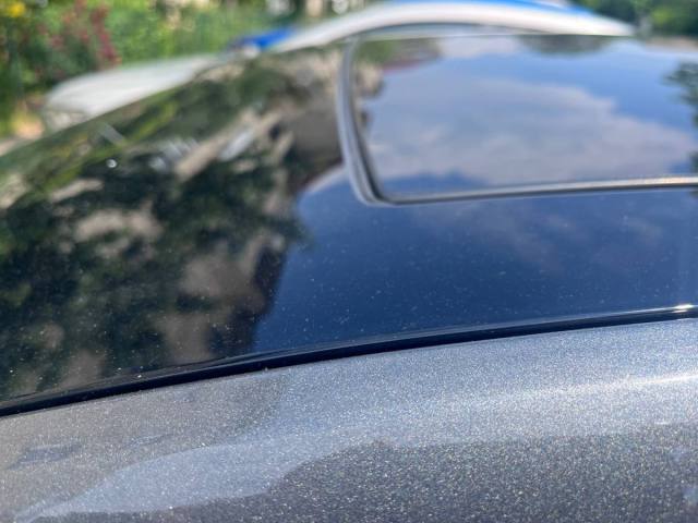

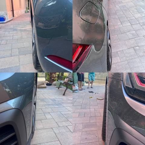

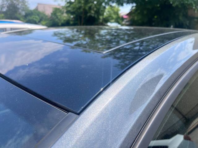

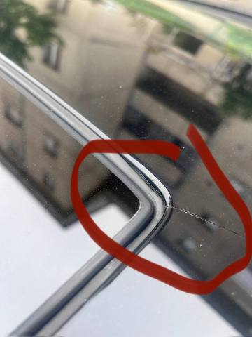

La sosirea in tara am deschis dosar de dauna pentru inlocuirea plasticului de la trapa. Crapatura a avansat si pare ca nici chederul nu mai sta cum trebuie.

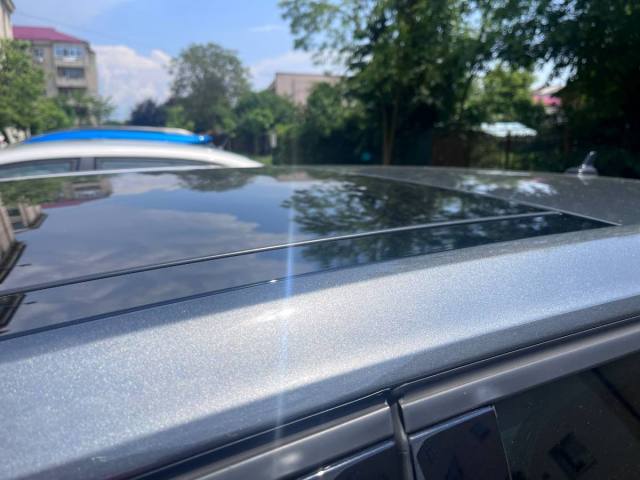

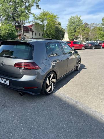

Salutare, saptamana trecuta am reusit sa rezolv una din problemele care imi stateau pe creier. Am inlocuit ornamentul din plastic de la trapa. Sunt multumit in proportie de 95% de cum a iesit.
Toata operatiunea a fost facuta pe casco (Omniasig - recomand cu incredere) - cost total ~4400 de lei.

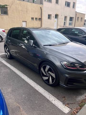

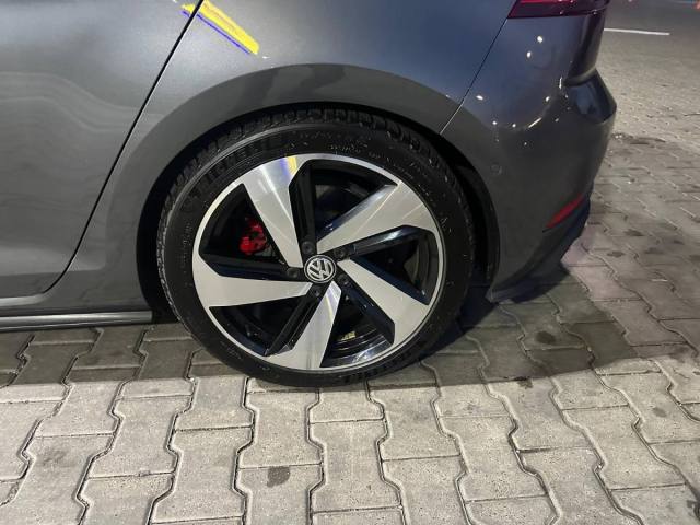

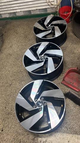

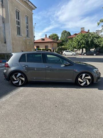

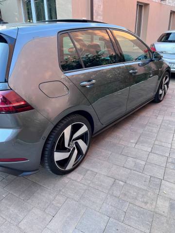

In weekend am achizitonat un set de jante pe care le voi folosi ca si jante de "vara" - modelul se gaseste pe GTI 8.
Et-ul fiind mai mic, 51 vs 49 cat aveam pe jantele precedente, am comandat si distantiere pentru ambele punti.
Pentru puntea fata, 13 mm iar pentru puntea spate 20 mm - sper sa le primesc saptamana acesta.
Arata interesant cu jantele astea. Nu stiu de ce dar mi se pare ca arata mai retro (stiu ca suna ciudat avand in vedere ca jantele sunt de G8 si sunt mai "futuristice" dar asa imi da senzatia) :D

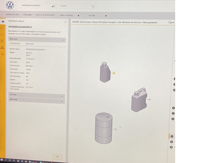

@Adi_vw Uleiul folosit este 0W30 si da este in norma mentionata de tine. Bujiile as vrea sa le fac o data cu uleiul pentru a elimina / reduce riscul ca acestea sa se rupa.
@~LauR~ exact codul asta le-am cumparat si eu - au saiba de cupru.s-l1600.thumb.jpg.d0b2ceb471db8b4540766c3f00a133ce.jpg

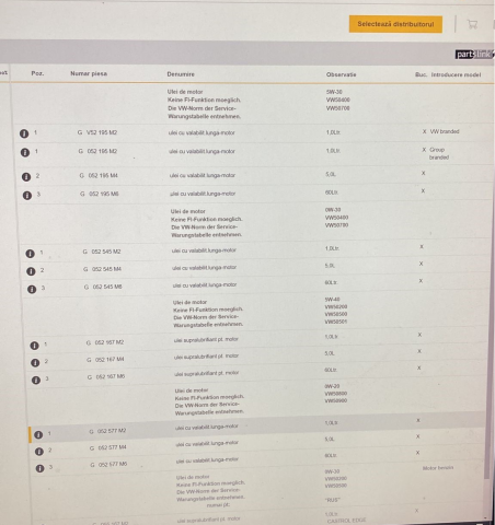

Verifică norma la uleiul 0W 30 , nu respectă aprobările vw 508/509 00
5 minute în urmă, S.S.s s a scris:
Uleiul 0W 30 nu respectă norma 50800/50900
Verifică norma  uleiul 0W 30 , nu respectă aprobările vw 508/509 00
Salut, conform cu seria de caroserie sunt compatibile tipurile de ulei din pozele atasate. O sa fac o poza si la bidonul de ulei care mi-a ramas.
Norma pe care trebuie sa o respect la masina mea este: 504/507.

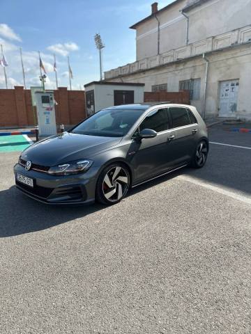

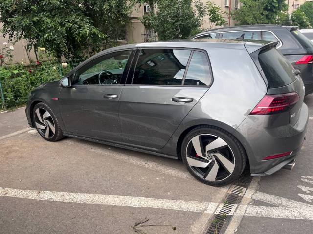

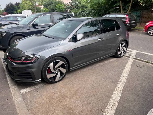

Intre timp am montat si distantierele. Sunt multumit de rezultate, masina arata mult mai bine acum. Ma gandesc pe viitor sa pun arcuri sport pentru a cobora putin garda la sol.

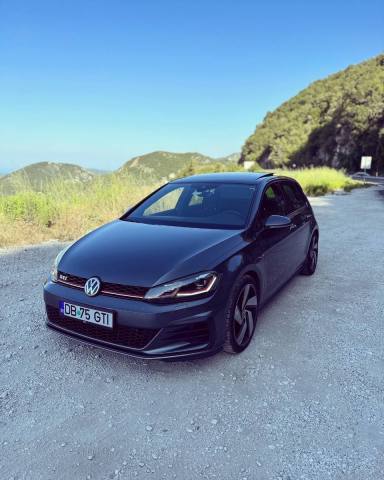

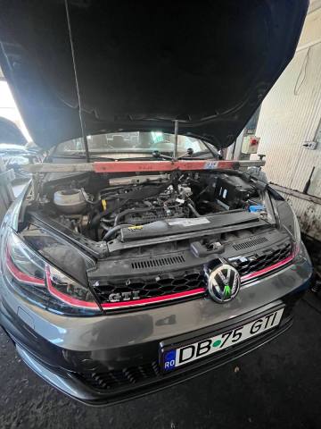

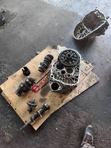

Salutare, asa cum am descris si intr-un topic pe forum am avut ceva zgomote la cutia de viteze. La inceput am suspectat diferentialul dar dupa o analiza mai atenta am tras concluzia ca este de la cutie. Drept urmare am demontat cutia de viteze si am schimbat toti rulmentii. Parte din ei aveau joc iar la vreo 2 am gasit bile sparte sau crapate. Dupa schimbarea rulmentilor nu mai exista zgomote. Pe langa revizia la cutie, am efectuat si schimbul de ulei si filtre (~7000km de la ultima revizie) + discuri (zimmermann perforate)si placute fata (originale).

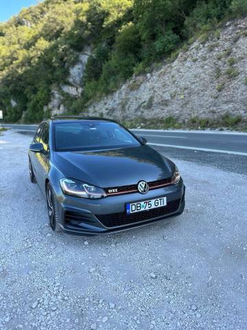

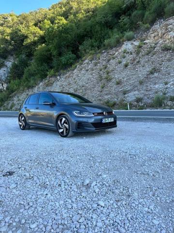

La  o zi dupa ce am scos masina din service am facut si un drum in Muntenegru pentru cateva zile de concediu. Masina se comporta exemplar.

Felicitari pt masina si pt modificarile aduse, arata FB mai ales acum cu noul offset si cu arcurile sport!
Spune-mi te rog ce marca de distantiere ai pus si de unde le-ai achizitionat?
Sunt cu prindere dubla sau vin cu prezoane mai lungi?

Salutare, de curiozitate, cat a costat si unde ai facut cutie?
Salut, cutia am refacut-o la service-ul unui amic din Targoviste. Costurile cred ca au fost undeva intre 2000 si 2500 de lei cu tot cu ulei (nu mai retin suma exact).

Salutare, distantierele le-am achizitionat de pe raceshop.ro (nu mai stiu exact de marca sunt - o sa caut cutia si te anunt) si nu sunt cu prindere dubla - vin cu prezoane mai lungi dar destul de slabe calitativ.

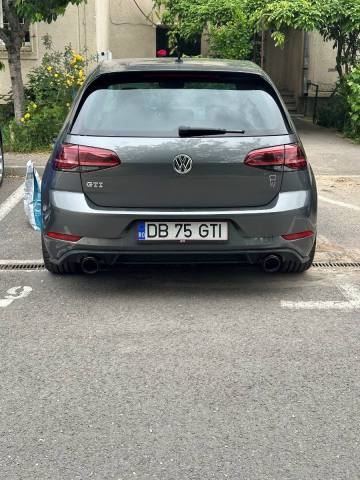

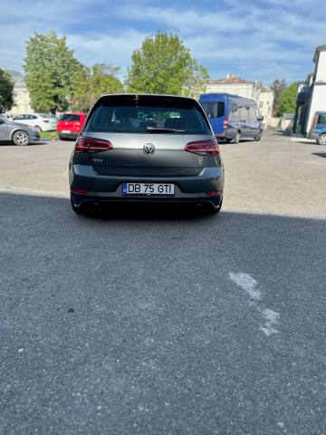

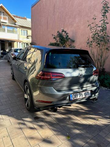

Tare mult imi place cum arata "fundul" asta, mai ales dupa montarea arcurilor. Urmeaza pe viitor sa ii schimb tipsurile.

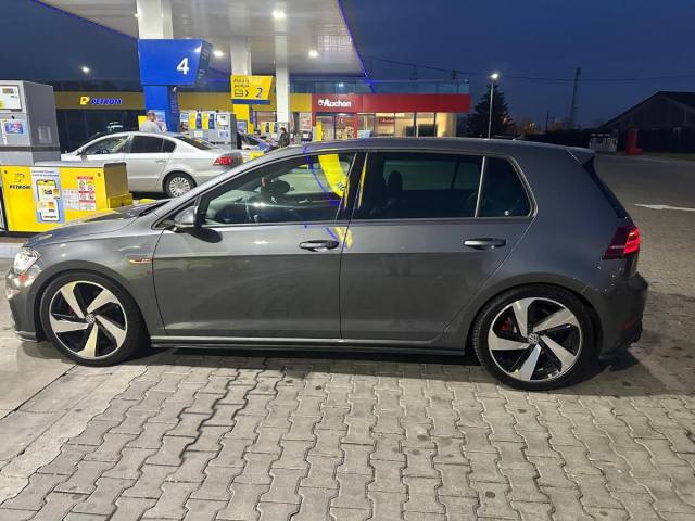

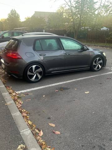

Salutare, am trecut la modul de iarna. Din pacate acum imi ating rotile pe fata (cred ca jantele au et diferit... nu mai retin exact). O sa fiu nevoit sa modific configuratia distantierelor pentru puntea fata.
Astazi o sa fac trecere de la distantiere de 13 mm la distantiere de 10 mm (punte fata).  Sper doar ca aspectul sa nu aibe prea mult de suferit:)
Ce bine ii sta mai joasa :))

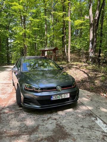

In continuare o bucurie sa o conduc.  Chiar daca este la vanzare (doar cu jumatate de gura, pentru ca nu scap de sotie) masina ma bucura macar o data pe saptamana.
