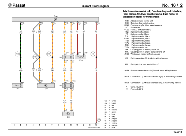

Am montat o camera frontala pe B8-ul meu si am o eroare pe camera si nu ii dau de cap!
Am atasat logul VCDS, dar in mare am eroarea asta pe camera:
1122597 - Local Data Bus
          U1169 00 [009] - Missing Message
          [Timeout_RDR1_Header]
          Confirmed - Tested Since Memory Clear
Am tot cautat si pare sa aibe legatura cu senzorul ACC.
Cablajul pus de mine e luat de pe Aliexpress si nu a venit cu un cablu catre senzorul ACC asa ca am legat eu 2 fire UTP de la pinul 1 si 8 al camerei catre pinii 5 si 6 ai ACC-ului conform schemei electrice atasate.

Am verficat cablajul, este in regula.
Ma puteti ajuta?
