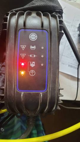

Dupa 2 saptamini de cautat solutii la problema incarcatorului de casa si dupa ce am mers la ...: specialisti: , am rezolvat eroare din poza de mai jos. Eu pentru a rezolva problema a trebuit sa  mai cumpar inca un incarcator  sa inteleg ca cel pe care il aveam nu are nimic . Adica se aprind cele 2 leduri din poza si masina nu se incarca , Eroare este si cind incarcatorul sa singur in priza . Am postat acest topic ca nimeni s anu mai investeasca intr-un incarcator nou .

Salut, multumim pentru informatie. Ar fi utile niste detalii de ex: el a functionat la aceeasi priza si ulterior au aparut erorile si nu a mai functionat.
La cum arata pictogramele din dreptul ledurilor aprinse statia raporteaza ca nu are impamantare. Acest tip de eroare apare si in situatia in care la priza ajung sub 180V de ex din cauza unui contact imperfect.

Dar DA , problemele cele mai comune apar din lipsa unui contact perefct la priza sau la prelungitor sau la lipsa de impamintare . Verifcati ca prelungitorul sa pornesca efectiv aparatul . Nu este nevoie sa fie conectat la auto ca sa dea eroarea din imagine . Eraoarea din imagine , ma repet , este doar de la contact imperect la instalatia electriaca a casei sau lipsa impamintare . Daca maia para si alte situatii va rog sa le trecem aici
