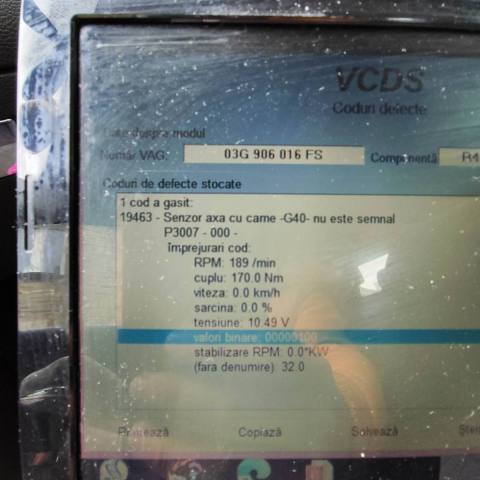

Diagnoza ai facut, sa vedem ce erori ai?

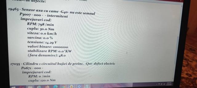

Salut,erorile astea au iesit pe diagnoza,precizez ca se aprinde bateria din mers se opreste motorul si de pornit nu mai porneste.
Verifica senzorul axei cu came si cablajul lui.
