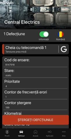

Buna ziua, am un passat b8 si acum cateva zile cand am descuiat masina din cheie usa dreapta fata nu s-a descuiat, am deschis-o pe interior iar din acel moment nu se mai incuie din cheie, a mai patit cineva asa ceva?
Da, de regula yala defecta, necesita inlocuire. Dar pt asta trebuie întâi diagnoza si verificare
