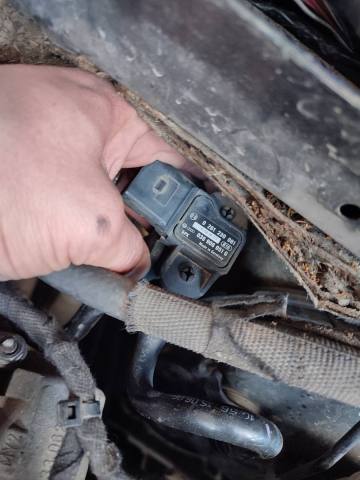

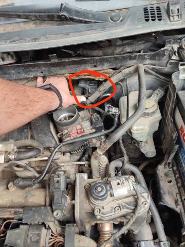

Buna ziua, am descoperit la o skoda octavia 2 din 2006, motor 1.6 FSI, cod motor BLF,  ca imi lipseste mufa + cablaj senzor presiune boost frane. ma poate ajuta cineva cu o schema electrica partea cu senzorul?  as vrea sa trag fire dar nu stiu de unde...cod senzor: 036 906 051G / 0 261 230 081

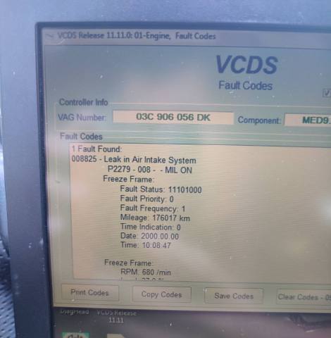

Ai eroare pe motor sau abs, legat de acest senzor?
Singura eroare pe care o am este 008825 - Leak in Air Intake System, am descoperit astăzi când verificam furtune legat de eroare... nu știu dacă are vreo legătură dar mi se pare ciudat că nu am mufă la acel senzor. am fost astăzi la tine in legătură cu ecu.
N-are... Stiu, Marius (o2 cu med 9.5.10 pe care l-am adaptat pe masina?...am banuit ca ai dat de ea, cand ai cautat problema cu aerul fals. Sa imi aduci aminte maine pe whatsapp,  sa verific daca masina ta vine cu acel senzor - banuiesc ca nu...ca altfel masina avea eroare pe el...si erau firele si mufa, pe acolo
BLF 2006 are acest senzor = G294, in schimb cele din 2007 nu au senzorul decat daca are cutie automata, deci, din ce an e masina?
Modificat de Al Bundy
Cineva a schimbat tubulatura si a pus una de la o masina care era echipata cu asa ceva .. de aceea este senzorul acolo.
Este 2006-2007, manuala...nu are eroare legata de senzor, nu are nici cablajul...nici mufa. Deci, nu vine in echiparea lui.
