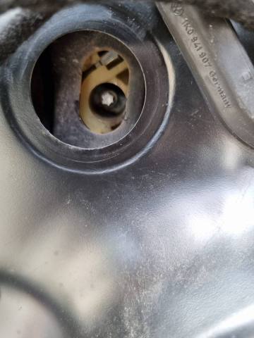

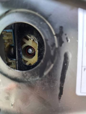

Salut, am o problema la manerul din dreapta si am vrut sa ajung la el. Pentru a ajunge la el, am demontat fata de usa, am ajuns la macara(masca acea din tabla). Pentru a da si asta jos a trebuit dat jos si geamul, doar ca acolo am gafat-o, unul dintre suruburile alea ce fixeaza geamul era foarte strans, cand l-am fortat,l-am rupt. Intrebarea mea este, care ar fi cea mai buna metoda pentru a slabi surubul acesta, ce scule mi-ar trebui, am ramas fara idei, am nevoie neaparat sa ajung la maner. Si inca ceva, cum ii zice mai exact la surubul acela, daca o sa fie nevoie sa il schimb, ce sa caut mai exact?
Va multumesc pentru raspunsuri, o sa atasez si poze cu surubul bun, si cu cel rupt.
Se desurubeaza pe invers/adică către dreapta,are torx pe interior ,dar greu de ajuns
Da, te chinui si departezi macaraua de usa (tabla de pe interior) fara sa pargi geamul si cu un torx, slabesti clema
