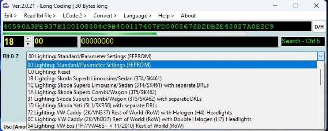

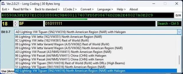

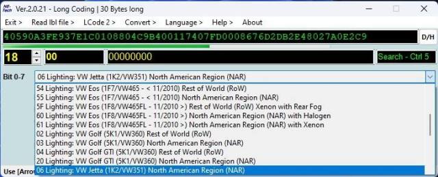

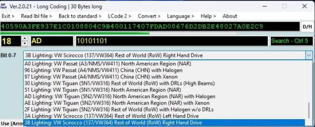

La byte 18 in Drop / Down menu de la bit 0-7 trebuie sa am Sharan 7N ?
Sau ce sa caut ?
Trebuie sa cauti Sharan, ROW...si ce optiuni ai tu...faruri bixenon, drl led, lampi spate led... daca ai asa ceva.
în urmă cu 2 ore, F l o r i n a scris:
Trebuie sa cauți Sharan, ROW
Din păcate Sharan RoW nu este in lista din Drop / Down menu .
La mine apar doar modelele astea :
B18.thumb.jpg.fb81317ad9799cc9bbd083d238f2effe.jpgB18-1.thumb.jpg.166c487cd126e6e57b961d41538d43d5.jpgB18-2.thumb.jpg.0a1ec7197bcb174b998fa76d6769ee56.jpgB18-3.thumb.jpg.23e36b3fef9ff0251c477a9ba9067a5d.jpg
E posibil sa se fi șters doar modelul Sharan sau ... ?

LA Sharan byte 18 este 00 la vizualizarea cu VCDS, asta inseamna ca centrala foloseste ce e in eeprom, dar daca byte 18 din 00 a fost modificat si apooi s-a revenit la 00, asta nu inseamna ca s-a revenit la codarea initiala. Cu asta m-am lovit in 2009 cand m-am jucat la masina mea. Si am ajunds la reprezentanta pentru recodare on-line, pe vremea aia nu stiam pre multe de byte 18.
Acum trebuie sa gasesti un sharan la care sa citestiu ce e in byte 18 si sa le pui la fel toate adresele pa masina ta. Si nu se face cu VCDS. ci cu vas-pc sau odis.

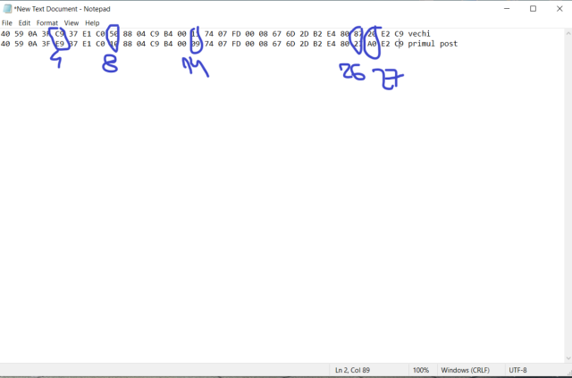

Am REZOLVAT PROBLEMELE fără codare on-line 💣găsind pe un HDD mai vechi un LOG al mașinii făcut atunci când am cumpărat-o .
Codarea corecta a BCM la care si-au revenit :
Aprinderea FAZA LUNGA din maneta (nu FLASH) .
Aprinderea FARURILOR DE CEATA din fata si spate de la comutator .
Aprinderea LAMPILOR DE MERS INAPOI .
Funcționarea STERGATORULUI SPATE .

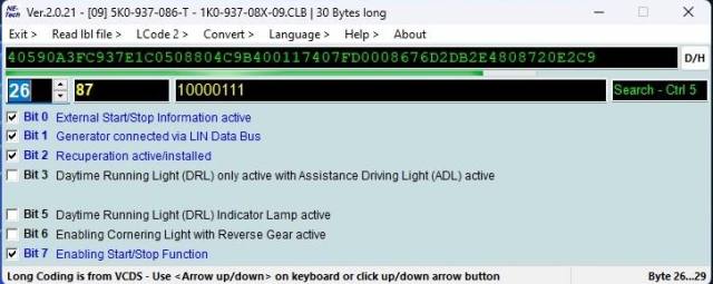

este 40590A3FC937E1C0508804C9B400117407FD0008676D2DB2E4808720E2C9 .
Diferențe fata de codarea avuta înainte sunt la Byte-s 04 / 08 / 14 / 26 si 27 .
Urmează sa vad daca funcționează brichetele .
O seara buna .

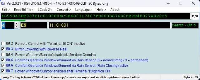

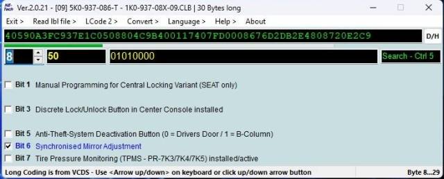

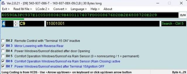

Cam așa arată diferențele pe Byte-s modificați :
Byte 04 cu 04-1
B04.thumb.jpg.0feaba23f7d0ab0b3b0d62a5543ed967.jpgB04-1.thumb.jpg.fab0c63d52d534ca9fe4565e337fe365.jpg
Byte 08 cu 08-1
B08.thumb.jpg.a489956ee6c819768610cbf6b1088a57.jpgB08-1.thumb.jpg.c16522c23c7a14028d05c853ea63d406.jpg

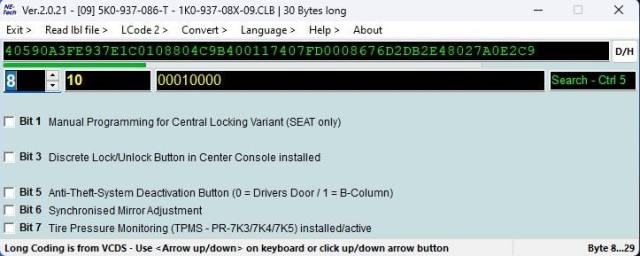

Dar la ăsta cred că mari probleme nu au fost nici înainte pentru că bănuiesc că doar sa activat Ajustarea Sincronizată a Oglinzilor Exterioare .
Doar că nu am probat să văd dacă chiar se mișcă împreună când vreau să le reglez .

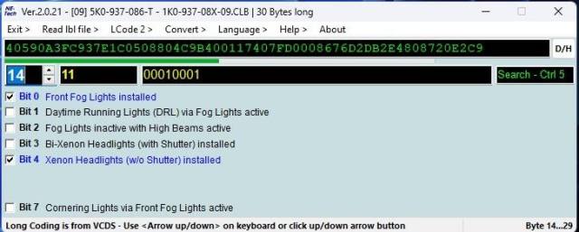

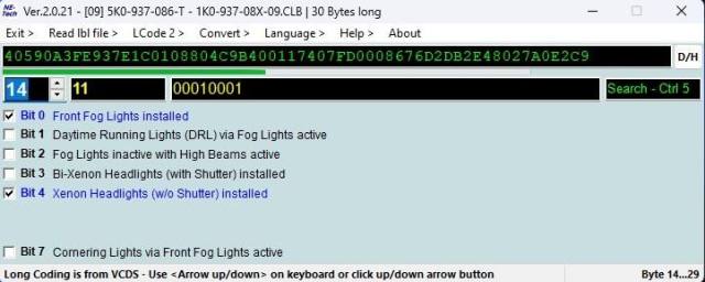

Byte 14 cu 14-1
B14.thumb.jpg.da3b92471964959581991c44f12f3958.jpgB14-1.thumb.jpg.8dd1fd367bbef645d66e71568f0cd341.jpg
Aici efectiv NU înțeleg ce sa modificat pentru că arată identic !!!
Poate mă lămuriți voi ?

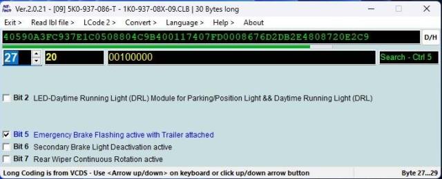

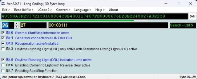

Byte 26 cu 26-1
B26.thumb.jpg.f3c136ca9da38ea5ee82f7afde3157ff.jpgB26-1.thumb.jpg.d0b118d9a5314be7ed3a1c9d8a7f7cc8.jpg

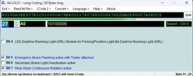

Byte 27 cu 27-1
B27.thumb.jpg.ec59070cac83840d4ade4558f8d8576d.jpgB27-1.thumb.jpg.82878f9b3ce4a204f7df7206d120469e.jpg
Menționez că Byte-s scriși cu -1 sunt cei buni .
Și și-au revenit și brichetele .

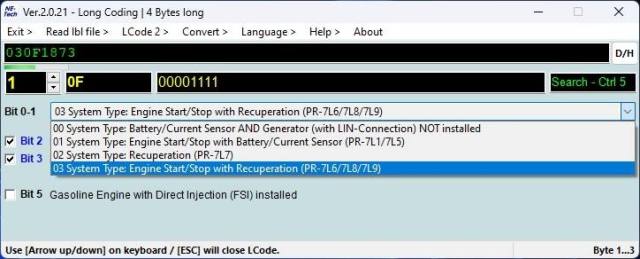

În schimb am o întrebare :

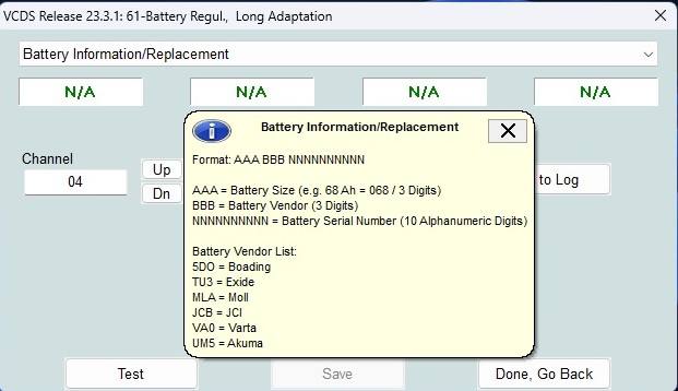

Cum pot dezactiva funcția Start / Stop că eu mergând destul de mult în localitate este tare enervantă și m-am săturat să tot apăs acel buton de pe consolă ?
Seară bună .
F l o r i n
Din modul 61, la Adaptari
In 14 aveai 09, acum ai 11
SHARANMAN2018
în urmă cu 22 ore, F l o r i n a scris:
Salut.

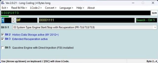

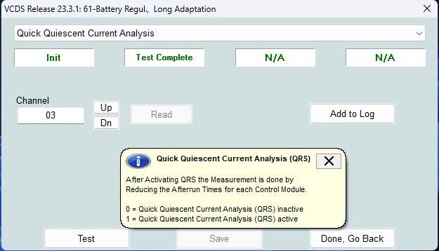

In 61 la adaptări nu am nimic legat de S&S .
Am doar astea :
A1.jpg.4c1e62627ca2fb28ccb236a6d43db0bd.jpgA2.jpg.821a29ec5339ab288f5054ef0267c90a.jpg

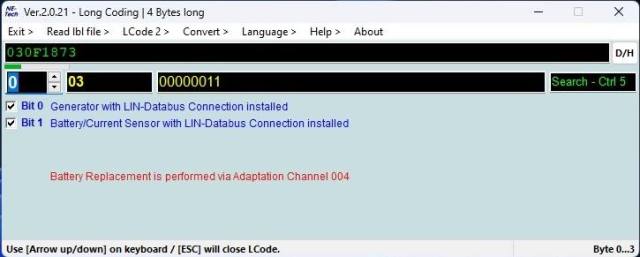

Iar in codări tot pe 61 am astea :
B0.thumb.jpg.42f41065c8a1c547b4cfa3b3f5489e82.jpgB1.thumb.jpg.cd65a9909164c635816061b38c1ff7fd.jpg
B1-1.thumb.jpg.64ce5bff7cb96df105825af1bf6b1790.jpgB2.thumb.jpg.fabb001c0eb782a4a54029fe2ee56b64.jpg

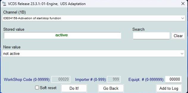

In schimb pe 01-Engine am asta in adaptări (dar nu am modificat nimic ca nu știu daca chiar are efect) .
O seara buna .

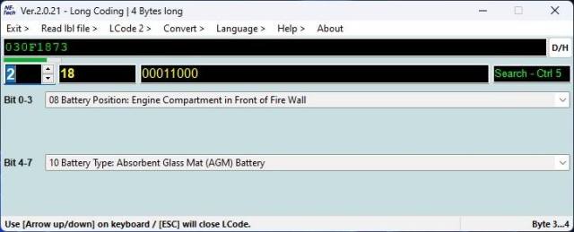

F l o r i n
Mergi la canalul 13... pune D in fata, în loc de 0
SHARANMAN2018
în urmă cu 16 ore, F l o r i n a scris:
Prin "canalul 13" te referi la Byte 13 de pe BCM ?
F l o r i n
Nu, ai in adaptari... la tine este pe long adaptation,  cauta start stop voltage. Inlocuieste valoare existenta cu 12.0v
