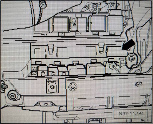

Dar daca e sa fie așa cum zici tu atunci unde este acest releu 75x ?
Mulțumesc .
Pe bcm, sub bord, in stanga.
@Al Bundy
@F l o r i n

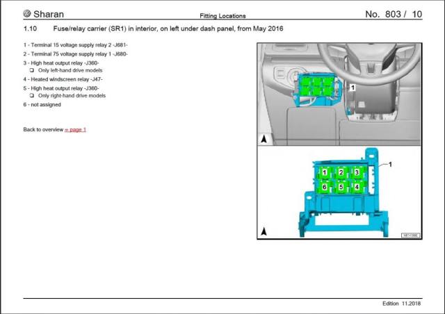

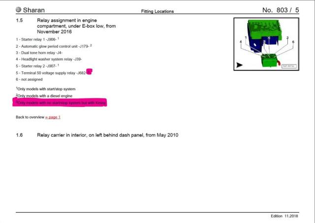

Salut.

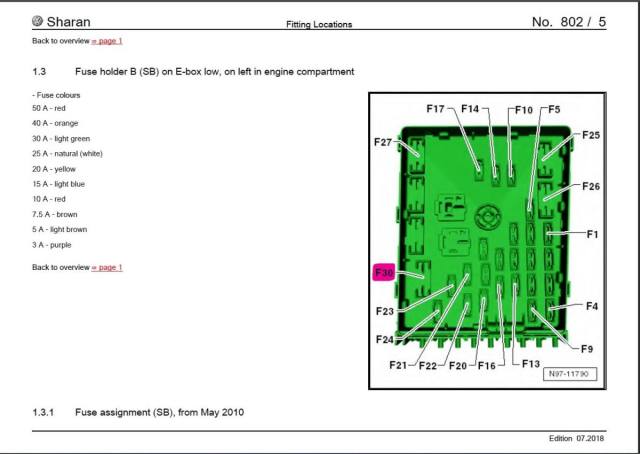

Daca este vorba despre releul 2 din poza :
Deja au fost schimbate ambele atât 1 cat si 2 cu relee noi nouțe dar tot nu merge .
Iar acest releu mi se pare ca e alimentat pe pinul 3 de la SIGURANTA F30 de pe panoul din compartimentul motor .
Pe pinul 1 vine de la Centrala electrica -J519- din T52b/28 .
Dar pinii 2 si 5 nu înțeleg unde merg .
Acum daca siguranța de 30A din panoul de la motor e buna aceasta are alimentare undeva sun panoul superior SB .
Care înțeleg ca ar mai fi un releu :
1332212434_Terminal50voltagesupplyrelay-J682-.thumb.jpg.0a95556fedbc5b0445b4c6a67f528863.jpg
Dar ce da in schema (bine e o schema de la un model mai nou ca al meu - a mea e din mai 2016) este pentru mașini fără start stop dar cu Kessy .
A mea le are pe ambele !!!
Modificat de SHARANMAN2018
Da, acela este. Daca il scoti din soclu, ai aceleași simptome? Daca da, verifica plusul mare din releu, daca il ai in soclu si daca primeste comanda, cand ii pune cheia pe contact

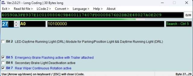

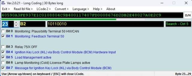

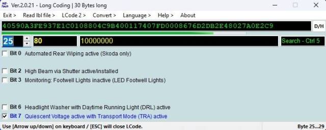

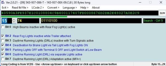

Salut .

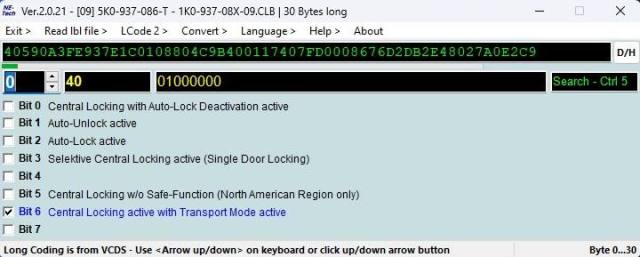

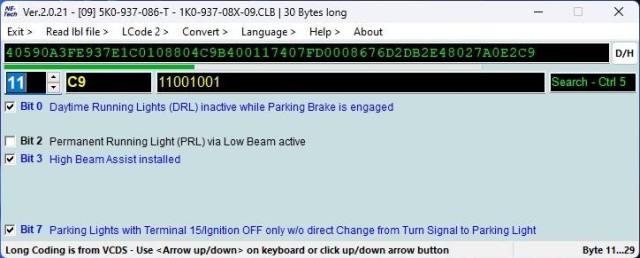

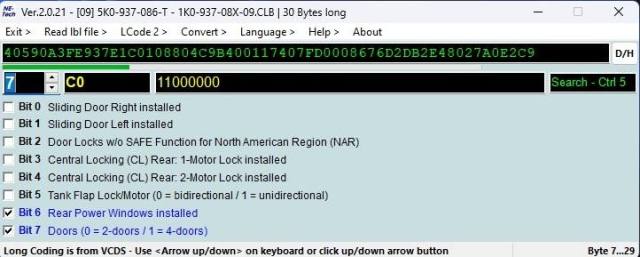

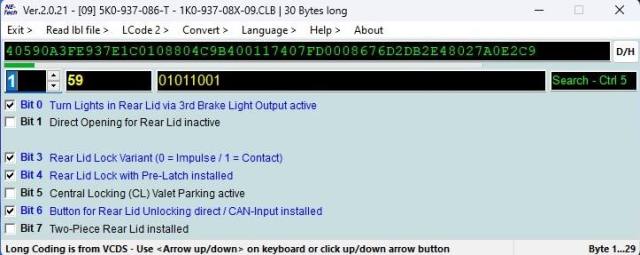

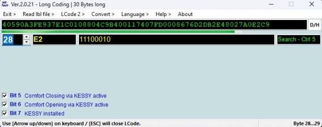

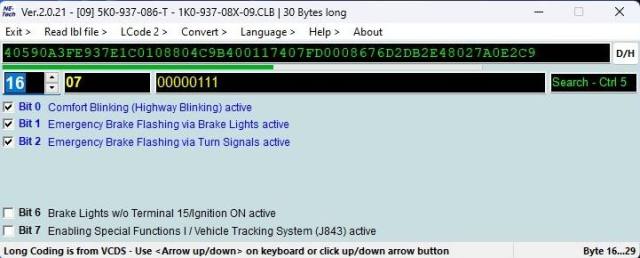

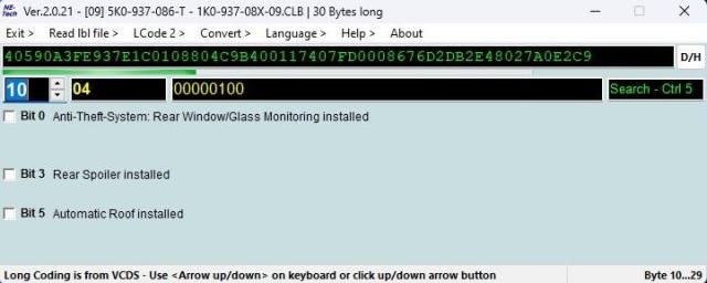

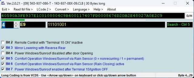

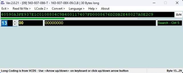

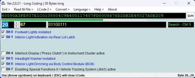

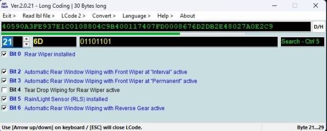

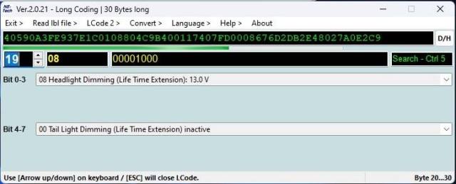

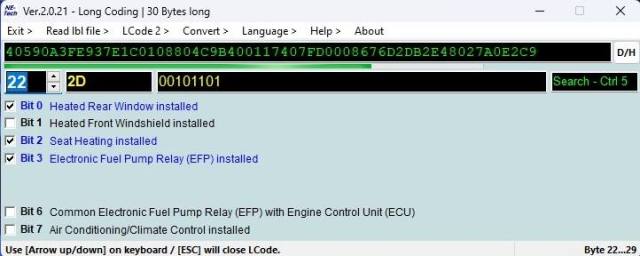

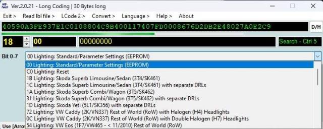

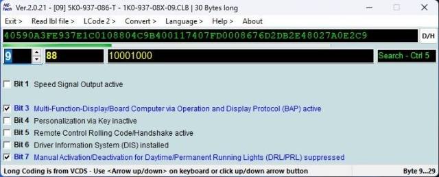

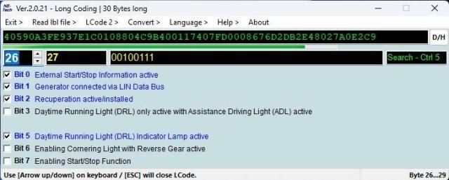

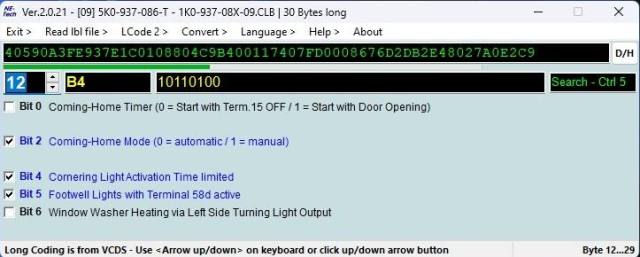

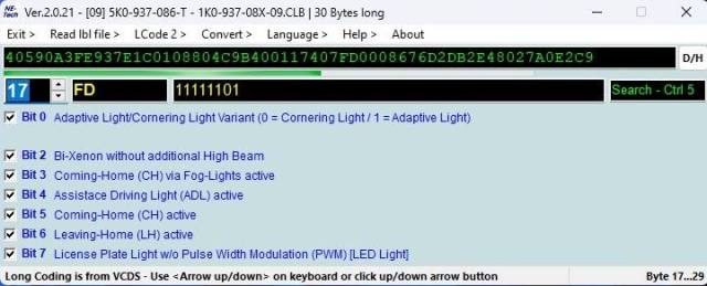

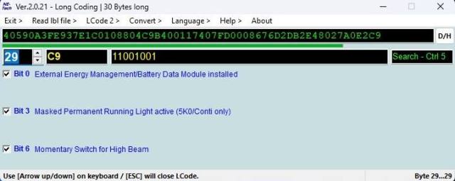

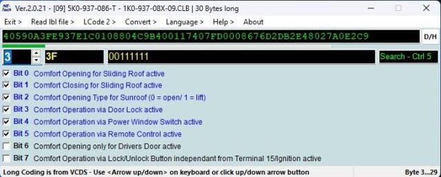

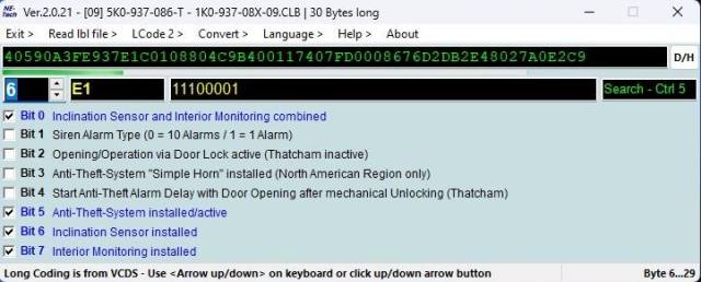

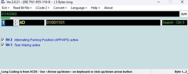

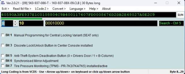

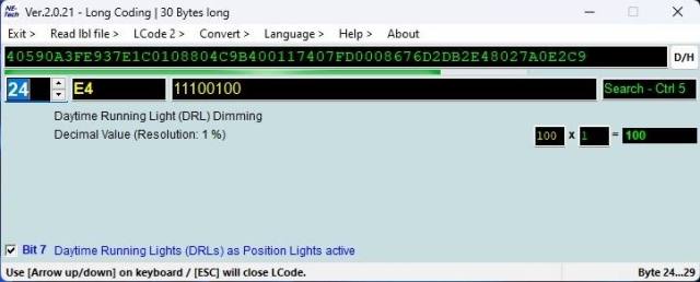

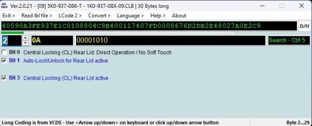

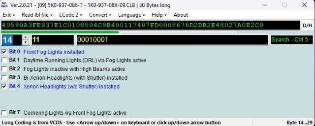

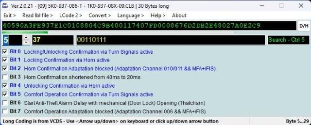

Uite cam ce e codat la mine pe centrala electrica :
001.jpg.a06120e4794bc3b2dc896a3888477db1.jpg002.jpg.a503c9a6deb533c112fa19d63663db56.jpgB00.thumb.jpg.230b91c9437765c089fab089d64aa7e8.jpgB01.thumb.jpg.980b1eeda3daaebcc64a27813b1a8503.jpgB02.thumb.jpg.1d214ec5a6d29b84da027b1389e25357.jpgB03.thumb.jpg.5d7019bc3200c6163b9678868be3804c.jpgB04.thumb.jpg.0fa921c489ed4b98da363dc5f88461dc.jpgB05.thumb.jpg.6be8d593be1cac7e831fc63bef8c033a.jpgB06.thumb.jpg.c7f105155ed753a0a8751292bc8eb6b0.jpgB07.thumb.jpg.c475247debf5216d91fc7d8764380e06.jpgB08.thumb.jpg.431dee15efc541162560df717f8dcde1.jpgB09.thumb.jpg.37eab2dc8b7029304c5b8946507fd128.jpgB10.thumb.jpg.943548a61f922fc518932f2c36dee7e1.jpgB11.thumb.jpg.998d06f61cdd1499fb0d81333d509125.jpgB12.thumb.jpg.530d3cc25708c3fe069ea6ffca4da2da.jpgB13.thumb.jpg.8d0b8640f4a82a76d79a40556bd1ff38.jpgB14.thumb.jpg.8d775b5cdc167f528269046948857d26.jpgB15.thumb.jpg.3741c2e626f68c21395479c2c45c99ea.jpgB16.thumb.jpg.f456175d121f75b76ea80744789aa548.jpgB17.thumb.jpg.2a381ac724fa0021abc1b533285bbf53.jpgB18.thumb.jpg.cd2ecb0f3a2b4430203b197aa8b644ca.jpgB19.thumb.jpg.f037387e0d120fa004bddba7b7391481.jpgB20.thumb.jpg.1d20ff965f20b24b50b4538d64ae2105.jpgB21.thumb.jpg.6922053c7e2884cff220d4e4b47c1e7f.jpgB22.thumb.jpg.7c1566b26f34c863c4effa4d1e4c4afd.jpgB23.thumb.jpg.2fcb1fccb320461dece560fe835737b3.jpgB24.thumb.jpg.d409f0fe263c36428f05abd1d95ce36b.jpgB25.thumb.jpg.f95c42b5c3895594dc774d54df647e35.jpgB26.thumb.jpg.4c20071b3683f4f13e4cfd67118530bf.jpgB27.thumb.jpg.bc672360f88284130e73305ece5ae407.jpgB28.thumb.jpg.4e2936a93cc34c8858949c495fb84a14.jpgB29.thumb.jpg.14cd47bafe55e1c9f6228e95ecef4fcd.jpg
Mașina are BIXENON .

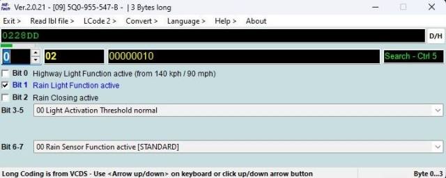

Si am mai încercat sa codez RAIN CLOSING dar chiar daca bifez la BYTE 00 Bit 2 nu se întâmplă nimic .
001.jpg.004c4b55cf453a6efdae634715b03763.jpgB0.thumb.jpg.d6ebe7a377d92ad0116549bb5019d8fd.jpgB1.thumb.jpg.9eb2a66df3a104569049d09a80b9a52e.jpgB2.thumb.jpg.fa5852219e82910484fdc71aebd23759.jpg
Daca mă poți ajuta cu recodarea ca sa meargă ceea ce am specificat in postarea de ieri as fi recunoscător .

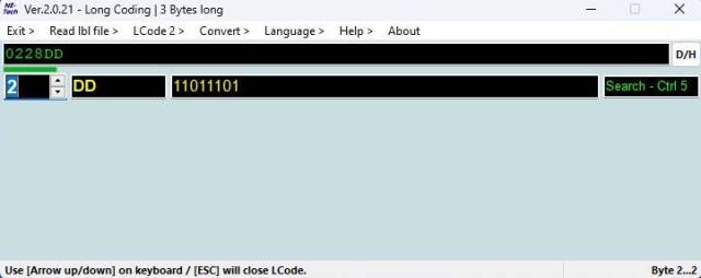

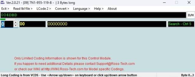

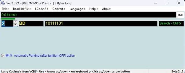

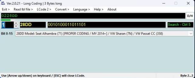

Daca mai e nevoie de PS de la WWS le ai mai jos :
001.jpg.892f5c7fbbaad9768ca3d0eb855626ea.jpgB0.thumb.jpg.56aa15156715c3d61523414bdab9e88b.jpgB1.thumb.jpg.1b5586699bd94245a265d4f9d82b9a0b.jpgB2.thumb.jpg.04c86752eb9339095860074cd6b5c5bc.jpg
In rest pe DWA SENSOR si LIN BACKUP nu e codat nimic .
001.jpg.5afd1c68a759a2b7ce25ed5399276f7b.jpg001.jpg.b785f03113bc59a5f4db4690abf29740.jpg

te-ai jucat si in byte 18 ?
32 minute în urmă, Al Bundy a scris:
Eu am făcut modificările din ADAPTATION - 10 .
La Byte 18 am dat eu DROP / DOWN ca sa se vadă ce este scris acolo (bine, nu se vede toata lista) .
Chestia cea mai ciudata / aiurea sa zic așa este ca cei de la ROSS-TECH după ultimele doua update-uri de soft si firmware pentru interfață nu mai poți vedea toate canalele din adaptări așa cum le vedeam înainte .
Pai daca ai facut modificari din adaptari, de ce cauti sa o rezolvi din codari ????
Si nu inteleg ce nu vezi in adaptari ? Nu ca ar fi multe de modificat acolo. Eu cred ca faci mari confuzii.
Daca nu mai merge facuta manual, o putem pune online cu serverul si o facem automat
@Al Bundy
Hai ca sa ne înțelegem .
La mine când am făcut adaptarea DRL pe lămpile spate meniul adaptărilor arata așa :
Iar eu am căutat direct in rubrica SEARCH canalele care aveam nevoie .
Acum după ultimele 2 sau 3 update-uri in urma a interfeței VCDS meniul adaptărilor de pe centrala electrica arata așa :
Si nu mai am cum sa refac adaptările .
