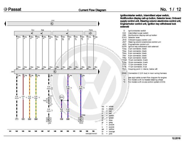

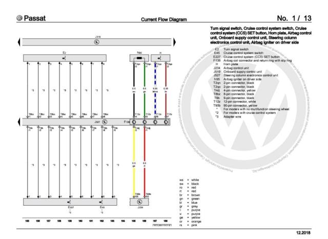

Schema conectorilor care intra in calc de coloana? Da, sa imi dai cod motor si an fabricatie si cand am un pic de timp, iti scot diagramele

o sa iti dau diagrama, totusi... cred ca e vb de calculator de coloana defect. Trebuie verificat

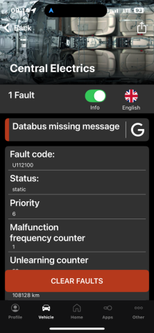

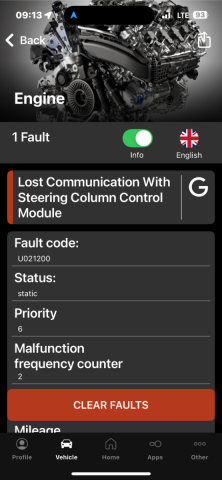

Salutare colegi,ieri in mers m am trezit cu eroarea pe bord puneti cutia in P,stergatoare,claxon,semnalizari nefunctionale!
am scanat cu obd eleven,urmatoarele erori din foto.
ideea e ca si a revenit din senin!
e cazul sa schimb spira sau sa am probleme la modulul de sub coloana volanului?

Salut, sugerez să demontezi volanul și să verifici spira. Oricum, problema pare să vină de acolo. Ai și schema mai sus orientativ, verifica fiecare contact să nu fie cumva un contact imperfect ca și în cazul meu. Eu am rezolvat cu 100 de lei.
