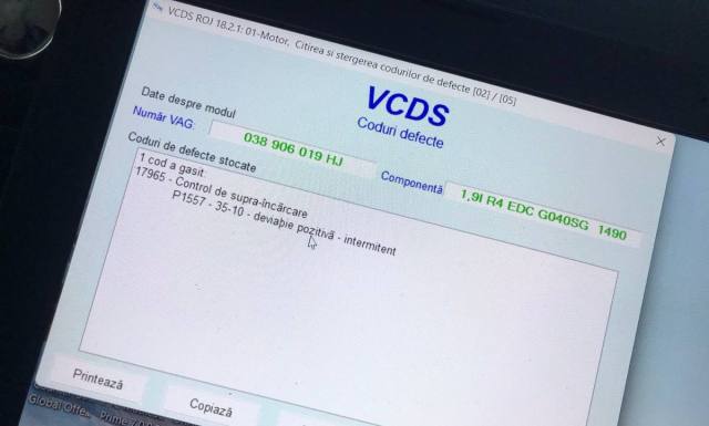

Am facut o verificare cu VCDS-ul, si am urmatoarea eroare:
17965 - Control de supra-incarcare
P1557 - 35 - 10 - deviatie pozitiva - intermitent
Atasez o poza mai jos (PRIMA POZA):

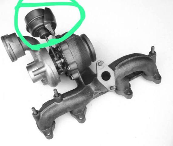

Am fost la un prieten la service sa imi spuna o parere, si am descoperit ca "Actuatorul de la turbina"  piesa incercuita mai jos ( A DOUA POZA ) este rupta/sparta membrana acestuia ( in capul acestuia intra un furtunas )

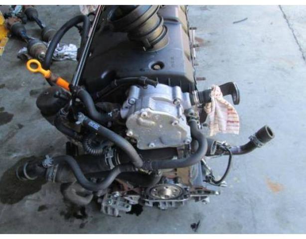

Pe langa toate aceste lucruri mai am problema la pedala de frana care este foarte tare, respectiv spunandu-mi ca este din cauza Pompei Tandem sau Vacuum ( piesa argintie din poza de mai jos ) ( A TREIA POZA) .
Intrebarile mele sunt, legat de actuator, din cauza acestei piese am sunetul ciudat si nu am puterea necesara si la momentul necesar? si daca da, se schimba greu, cum se regleaza?
Legat de pompa tandem/vacuum, din cauza acestei piese nu am vacuum? poate afecta atat puterea masinii, consumul cat si franele?

Daca ai membrana sparta,actuatorul nu functioneaza....deci turbo nu functioneaza.
Pe acolo se pierde vacuum si iti afecteaza restul componentelor din circuit,respectiv franele.
Pompa tandem este cea care genereaza vacuum-ul.
Ca si ordine de reparatii,in primul rand as rezolva actuatorul.Schimbat/reglat ca la carte.
Dup ce ai facut actuatorul vezi mai departe daca mai ai probleme cu vacuum-ul.
Văd că ai vcds. N-ar strica să faci nişte loguri să vedem exact situaţia. Pentru asta citeşte topicul ăsta
https://vwforum.ro/topic/125018-metode-de-diagnoza-pentru-turbina-egr-debitmetru
Apoi postează logurile în topicul dedicat
https://vwforum.ro/topic/41003-log-uri-interpretarea-lor-probleme-turbina-debitmetru-egr/page/663/#comment-3123088

S-ar putea să ai şi geometria blocată. Eroarea asta cam în situaţia asta apare. Când sunt scăpări de vacuum presiunea este prea mică şi apare altă eroare. Dacă faci logurile o să vedem mai bine
Amplificatorul forţei de frânare din tulumbă (pompa de frână) funcţionează pe bază de vacuum. Dacă instalaţia pierde pe undeva vacuum....bingo.

Da, este posibil. Dar pot fi mai multe cauze în acelaşi timp. De exemplu o membrană de actuator spartă sau alte scăpări de vacuum poate duce la ancrasarea geometriei turbinei. În postarea de mai jos vezi că este un pdf unde am descris cum funcţionează geometria turbinei ca să înţelegi mai bine cum vine treaba
Nu neapărat. Trebuie verificată toată instalaţia cu un manometru de vacuum începând de la pompa tandem până la elementele de execuţie (actuatorii, vezi schema de mai jos
asz vacuum.pdf
Depresiunea trebuie să fie cam de -600-700mbari la pompa tandem şi cam tot atât la intrarea în electrovalve. La actuatorii turbinei şi EGR se poate verifica vacuum-ul pe timpul testului BS011 respectiv BS003 (vezi ce şi cum în topicul pe care ţi l-am indicat mai sus)
Actuatorii (să verifici şi rezervorul de vacuum, bila aia, tot aşa pentru că mai are prostul obicei să crape) îi poţi testa tu dacă sunt sparţi cu o bucată de furtunaş de combustibil, nou astfel: pui furtunaşul (să fie tăiat perfect drept la capătul de unde tragi aer cu gura) la actuator şi tragi aer cu gura din partea cealaltă, dacă nu rămâne limba lipită de furtunaş atunci membrana este spartă
