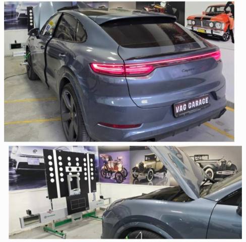

Da, te pot ajuta cu recalibrare în București - utilizam numai echipamente profesionale V.A.G si interfețe&software VAS/ODIS oficiale, mereu ultima generație.
