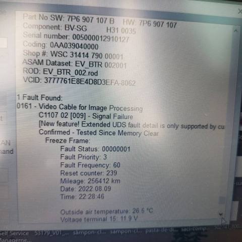

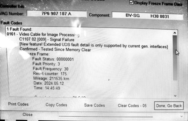

Am eroare pe front assist și la o scanare cu vcds au apărut urmatoarele erori:
U1113 00 (009) Function Retriction due to fault în other module
C1107 02 (009) Video Cable for Image Processing-Signal Failure
Având în vedere ca eroarea principala este pe semnalul video am cumpărat un cablu video și l-am înlocuit ,dar din păcate eroarea a rămas.
Dacă s-a lovit cineva de problema asta și ma poate ajuta cu un sfat as fi recunoscător.
Mulțumesc!
Din pacate ai cumparat degeaba cablul, asa cum ai constatat si tu. Este camera defecta, necesita inlocuire

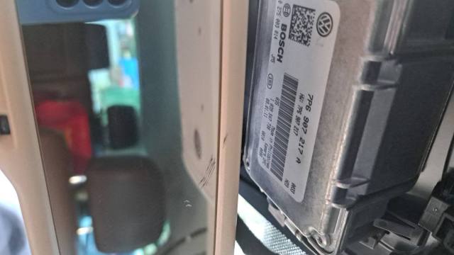

Aduc si eu la viata topicul acesta, poate s-a mai lovit cineva. Recent a murit camera din parpriz si dadea eroarea asta:
  C110702 - Video line for image processing Signal error
Dupa cautari una noua era in jur de 4500ron si nu era nicaieri pe stoc, nu prea mi-au dat termen am zis sa incerc sa gasesc SH ceea ce s-a si intamplat, in felul asta am luat una revizie mai veche (in loc de 7P6907217A am luat 7P6907217) dar care a mers din prima fara calibrare. Problema a fost ca in momentul in care mergeam in regim de autostrada, in principiu peste 120km/h si unde asfaltul nu era "lin", imi dadea eroare de calibrare:
  C1106F0 - Dynamic calibration Limit value exceeded
Programat la reprezentanta, facut calibrare insa problema persista. Eroare o sterg si merge bine mersi masina pana ajung sa depasesc viteza de 120 km/h dar si drumul sa fie prost dupa care se umple bordul de erori de lane assist, dla, acc etc.
Credeti ca este calibrarea facuta prost sau problema este din alta parte?
Mentionez ca am schimbat si parbrizul intre timp fiindca cel vechi original era spart dar nu s-a modificat cu nimic comportamentul.

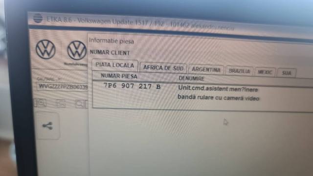

Pai îmi spun ca acum compatibilitatea este terminația cu B
Este varianta mai noua...din Etka sau Partslink, nu iti da decat reviziile mai noi

Din cate vad eu la tine tu ai avea o camera cu terminația B. Și ai avut una cu terminația A. La mine este exact invers. Am avut cu B și am luat cu A. Nu vrei sa facem schimb?

Am eu o camera cu terminația A. Și îmi trebuie cu terminația B... A ta cum este?

Buna ziua. Am întâlnit și eu aceasta problema și dacă se poate as vrea sa știu dacă a fost găsită o soluție.
Vă mulțumesc. As aprecia daca m ați îndruma pentru a ști dacă este cablul de vina sau alta componenta
Sebastyan. G
Este camera din parbriz, asa am avut si eu problema si am trimis-o la Florin. Am un an de atunci si functioneaza foarte bine.
