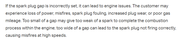

2)  Bujii -> daca nu au fost schimbate pot sa fie si ele o cauza ( fara eroare) sau daca au fost schimbate cu bujii incorecte  ->  Aici e o discutie pentru ca nu pot fi puse orice bujii AM fara a se alinia distanta de scanteie.
din pacate aceste motoare sunt pretentioase la bujii OE fata de AM  .

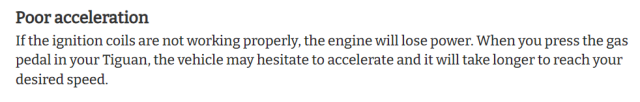

3)  Bobinele  - sunt cunoscute ca fac inreruperi de genul descrise de tine.

2. Bujiile au cca 20000km....NGK - le au verificat cand am avut probleme cu GPLul si au zis ca s ok.
3. La bobine m am gandit si eu. Ce parere ai (aveti), sa pun unele pentru putere mai mare ?
ex: cele ptr motoare 2 tsi CHH de 220...230Hp- eu am CZP 180Hp la baza.
