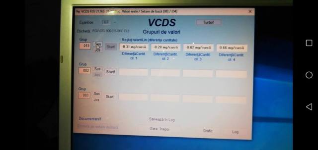

Salut detin un golf 5 1.9 tdi  2004 77 kw
De cv vreme scoate fum alb albastrui la relanti
Am verificat motorina.. Este curata
Ulei este la mijlocul jojei
Turbo schimbata acum 15000 km (borg warner)
Am schimbat capac culbutori crezand ca sa dus supaca recirculare
Am curatat egr (facut ca nou)
Acum o sapt am dat cheie dimineata
Invartea si nimic... Pe seara am scanat cu vcds.... Senzor ax came defect...... sters eroarea si a pornit pt 2 zile
A urmat schimbul de senzor si tot nu pornea... Invartea si nimic
Am pus din nou vcds.... Iar eroarea de senzor ax came..... Sters a pornit dar surpriza... Invarte de 3..4 ori pana porneste lucru care nu facea inainte (senzor valeo)
Nu are intreruperi.... Trage bine..... Doar ca la semafor sau aglomeratie fumega bn

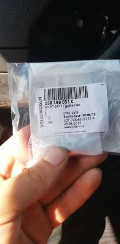

Wik acesta vreau sa schimb oringuri injectoare...
Am nevoie daca ma poate ajuta cineva
Cuplul de strangere surub portinjector acela de tine injectorul stiu ca se alungeste si dac cumva la niste grade
Am atasat poza cu set oringuri sper ca sunt cele ok
