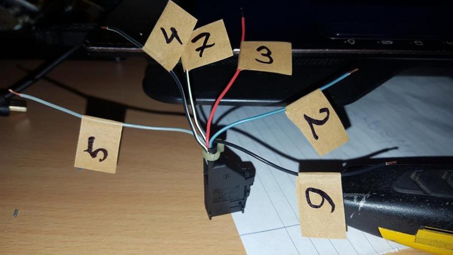

in lipsa cablajului original se poate monta cu fire obisnuite ?
Nu firele reprezinta o problema ci mufa, daca faci rost de mufele potrivite bineintele poti monta cu orice fel de fire. Totusi recomand sa-ti comanzi un set de cablu pentru tempomat, pe acest topic cred ca gasesti codul acestuia.
