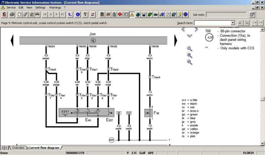

Trebuie sa ai firele prezentate de mine mai sus. Sunt 6 de toate dar doua vin legate impreuna, deci ai 5 conexiuni de facut. Ce ai tu nu pare in regula. Fa niste poze la maneta si cablaj sa vedem si noi ce ai acolo.

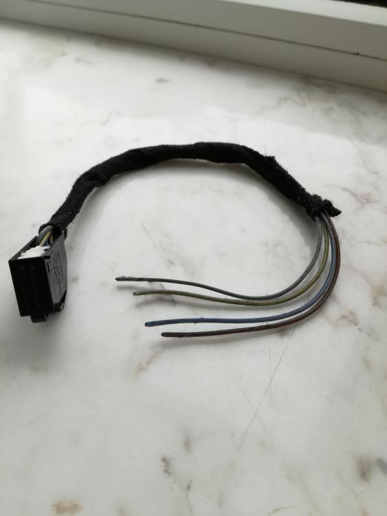

Acesta este cablajul care l-am primit cu maneta,iar maneta este cu 2 butoane pe lateral.
Ce ai primit tu acolo este cablaj de la butonul de reglaj oglinzi. Trebuie sa modifici conform schemei de mai sus..
Daca nu ai pini sa pui in mufa, nu ai ce face cu cablajul ala si iti recomand sa iti procuri unul de unde stii tu. Eu ti-as recomanda sa iti iei unul nou de aici sau de oriunde gasesti tu.

Poftim diagrama pentru motorizarea ta

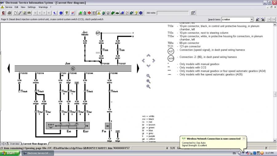

trebuie sa te conectezi in mufa intermediara, de sub ansamblul stergatoarelor. Mufa are culoarea neagra.
Poftim si diagrama de conectare
