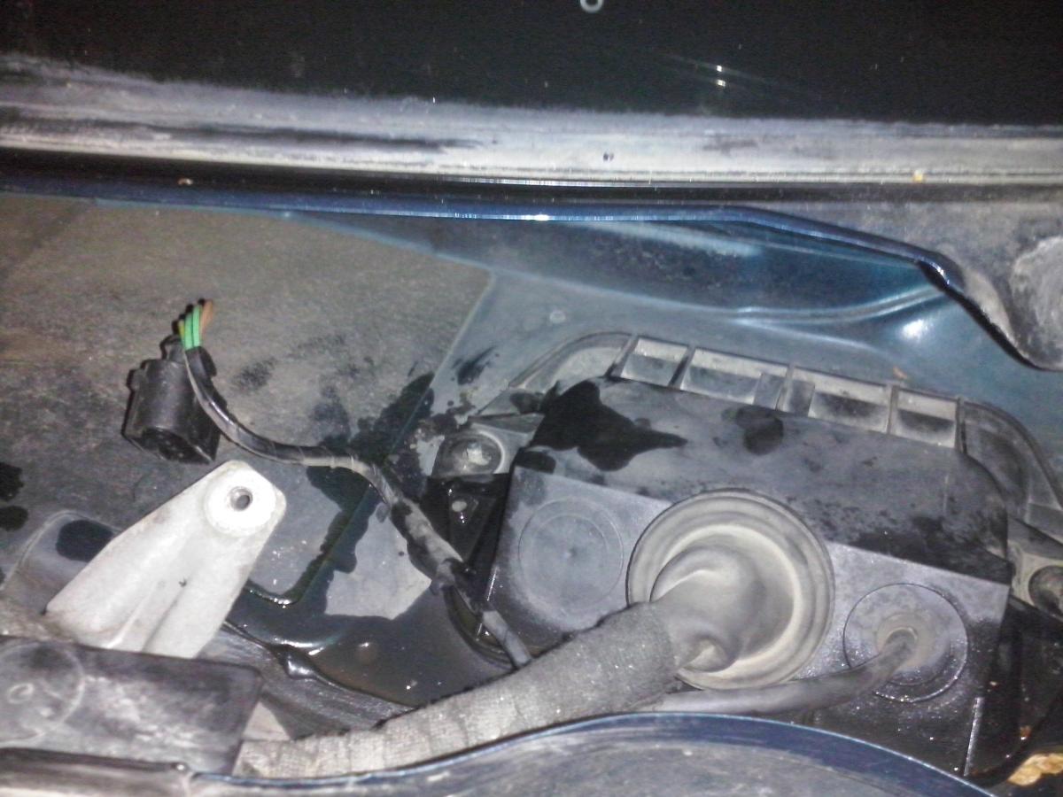

Salut baieti. Am incercat ieri seara sa montez cruise control-ul pe masina ( golf 4 1.4 16v , cod motor BCA , an 2003 ) insa am clacat la conectarea firelor , astfel am ajuns aici in scopul de a cere o mana de ajutor din partea voastra. Nu imi dau seama unde trebuie sa ajung cu firele , daca merg cu ele direct in ECU sau trebuie sa le conectez si in cutia cu mufe de langa ( am botezat-o caci nu stiu cum sa ii spun altfel ). Atasez cateva poze:

V-as ruga daca imi puteti spune si care este schema de conectare a pinilor , am gasit ceva intr-un tutorial insa nu corespund culorile.
Uite aici ai toata procedura. daca era diesel mergeai pana in cutia intermediara de sub stergatoare, la benzina mai tragi un fir pana la ECU.

Ce culori ai pe firele care vin din mufa manetei?
Acele fire trebuie prelungite pina in mufa ECU.
Cea din prima poza.

Multumesc leonardg , m-am uitat peste procedura este mult mai ok decat ceea ce am eu insa nu sunt vorbitor de limba germana si m-am uitat doar la poze. Deci sa inteleg ca trebuie legata si la cutia intermediara si in ecu? Atasez o poza cu firele mele care le am si as vrea sa va intreb daca este suficienta prelungirea lor sau mai trebuie si altele.

Ai asa
rosu galben la pin 25 mufa ecu
albastru negru alimentare + siguranta 5
alb la pin 50 ecu
galben negru (cel dublat) la pin 24 ecu
albastru la pin 39 ecu
succes.
Da trebuie si in cutia intermediara si in ECU. Firele iti ajung doar pana la cutia intermediara. De acolo ar mai trebui sa mai in kit fire pana la ECU. Acum depinde ce kit ai, la mine asa a venit cel de la KUFATEC.
+12V iei de pe siguranta 5. In documentul pe care ti l-am trimis mai ai un tabel cu albastru in care sunt pinii de conexiune in ECU in functie de tipul de motor.
Modificat de leonardg
Multumesc mult pentru ajutor baieti. Din cate inteleg firele trec prin cutia intermediara pentru estetica la motorizarea mea , deci daca gasesc alta solutie sa ajung cu firele direct la ecu (prelungite bineinteles) nu ar fi un impediment in ceea ce priveste functionarea tempomat-ului , nu?
Kit-ul ar trebui sa-ti ofere o solutie "plug an play". Dar daca nu ai fire de la cutia intermediara la ECU atunci n-are sens sa te complici cu conectorul ala. Prelungeste-le si leaga-le direct in ECU. Aici vezi daca ai pinii goi pe mufa care intra in ECU, daca nu ai pinii, se complica putin treaba... Eu avand Diesel n-am ajuns pana acolo :-)
