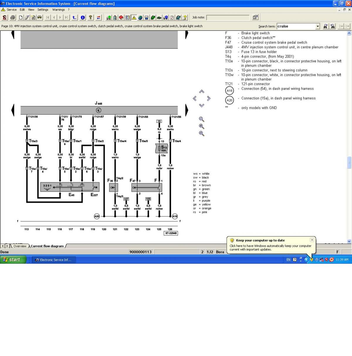

cablajul il legi in mufa intermediara de sub ansamblul stergatoarelor, in mufa neagra - T10e.
Uite conexiunea dintre mufa T10s - a manetei cu tempomat si mufa T10e, de pe masina - unde trebuie sa o legi tu.

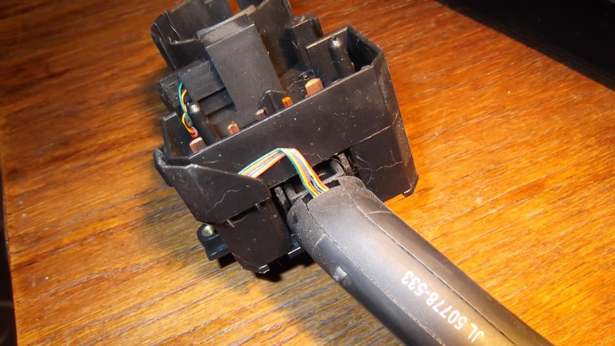

Am vazut ca nu-mi mai merge Set si Resume si la desfacerea manetei am constatat ca sunt intrerupte cateva trasee de pe banda.
Am incercat sa le lipesc, dar fiind o pozitie mai dificila, n-am reusit sa le lipesc cum trebuie, asa ca m-am hotarat sa inlocuiesc banda flexibila. Problema e ca nu prea stiu cu ce. :)
M-am gandit sa tai o bucata dintr-o magistrala de PC si parca as vrea sa fac legaturile direct in mufa care intra in maneta.
E o idee buna sau sa-mi vad de treaba? :soothe[1]:
Sunt groase alea de la panglica PC eu le-am inlocuit (ca s-au rupt inainte sa folosesc maneta) cu fire scoase dintr-un cablu de semnal de la un monitor - sunt foarte subtiri si flexibile. din pacate nici pana in ziua de azi nu am reusit sa o montez :lol:

e foarte ok cum le-ai facut.
Nici acum nu ai montat-o.... ? ...rusinica.....
da, sa-mi fie rusine, inca nu am montat-o...
Modificat de B0BBY
Corect. Trebuie sa fie cablul / aliajul de cupru mai moale, sau sa fie cu fire subtiri si multe.
